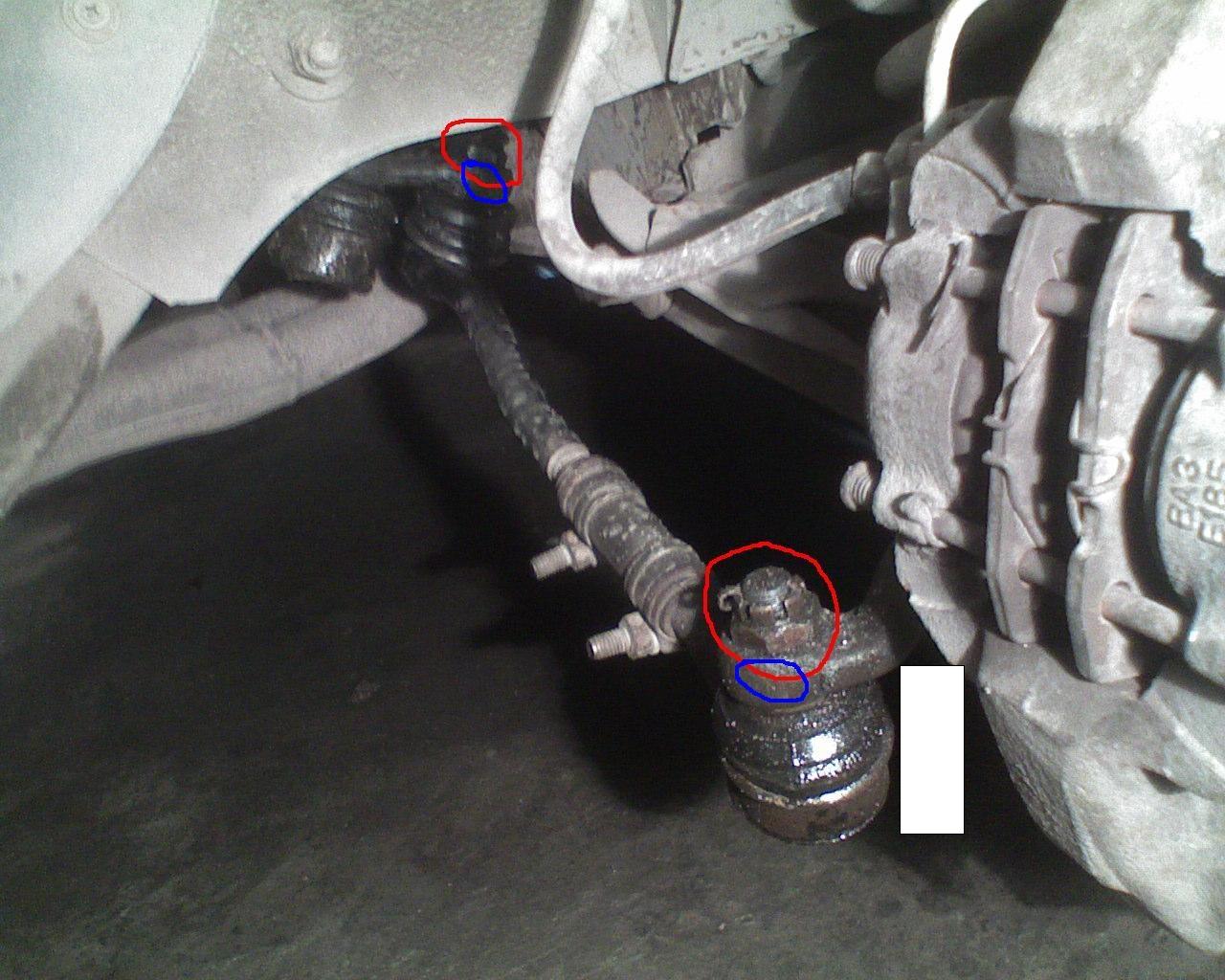

Привет форумчане, на днях впервые менял рулевую тягу, решил поделиться опытом, к сожалению фоток немного, но что есть то есть.
В общем появился у меня люфт в рулевом колесе, заехав на смотровую яму и пошатав рулевые тяги был обнаружен люфт в правом рулевом наконечнике и правой боковой тяге, было решено заменить все в сборе.
Итак нам понадобиться:
- новые наконечник, тяга (внутренняя) и соединительная тяга (регулировочная муфта), муфту можно оставить старую, но я рекомендую заменить, (его цена 10-18 грн в Днепропетровске).
- Ключ на 22 и 2 ключа на 13
- жидкость WD-40 или аналог
- молоток и монтировка средних размеров
- плоскогубцы, линейка или рулетка
- съемник рулевых тяг (если есть).
Загоняем машину на яму, поддомкрачиваем правое переднее колесо, установив противооткатные упоры под задние колеса.ВАЖНО!!! Устанавливать упоры надо под оба задних колеса, поскольку часть работы будет проводиться на весу.Не забываем поставить какой-то упор под днище, не стоит полагаться на домкрат.

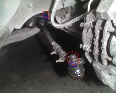

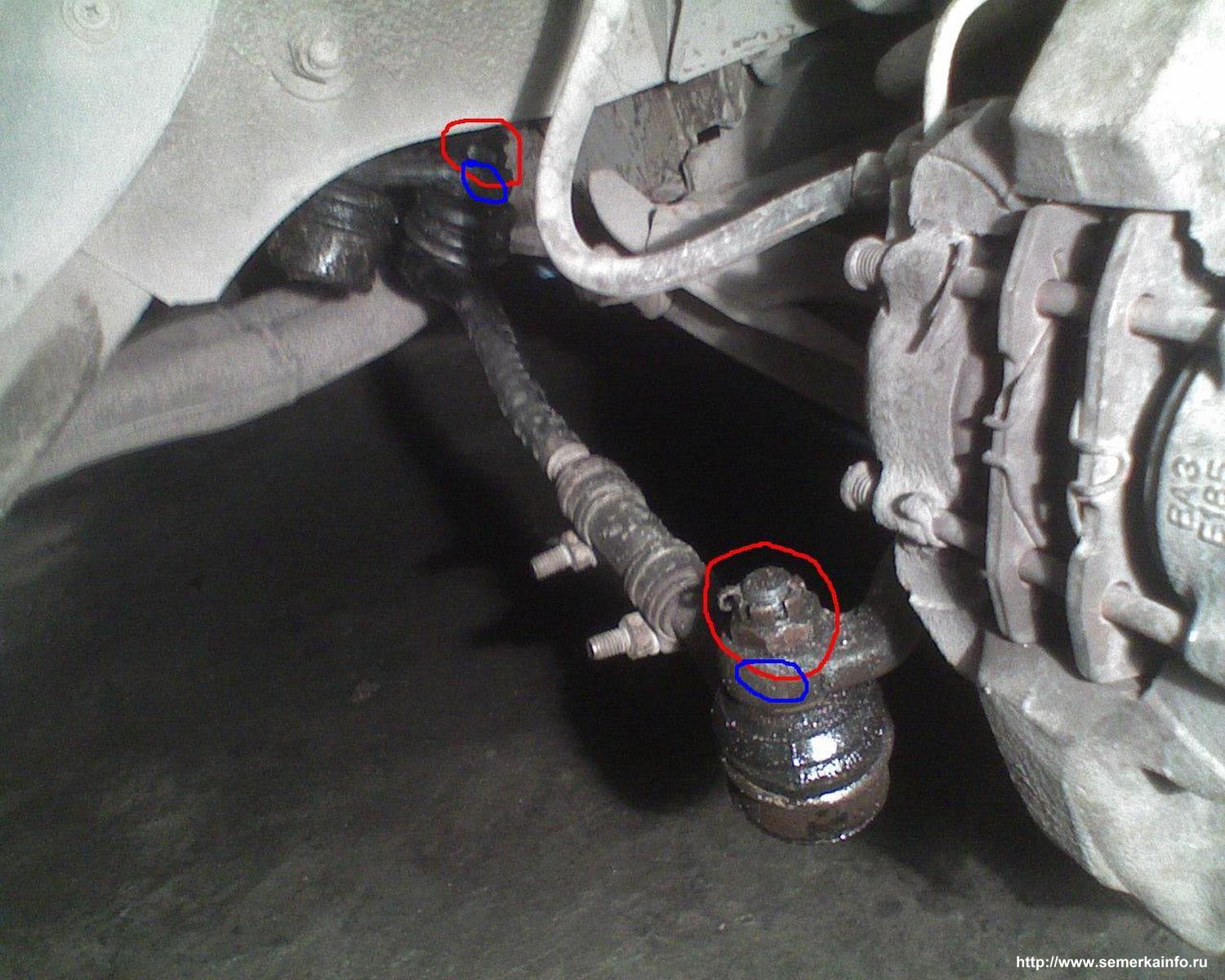

Отмачиваем WD-40 гайки рулевых шарниров (на фото красным).
Вынимаем плоскогубцами шплинты, ключом на 22 откручиваем гайки рулевых шарниров.

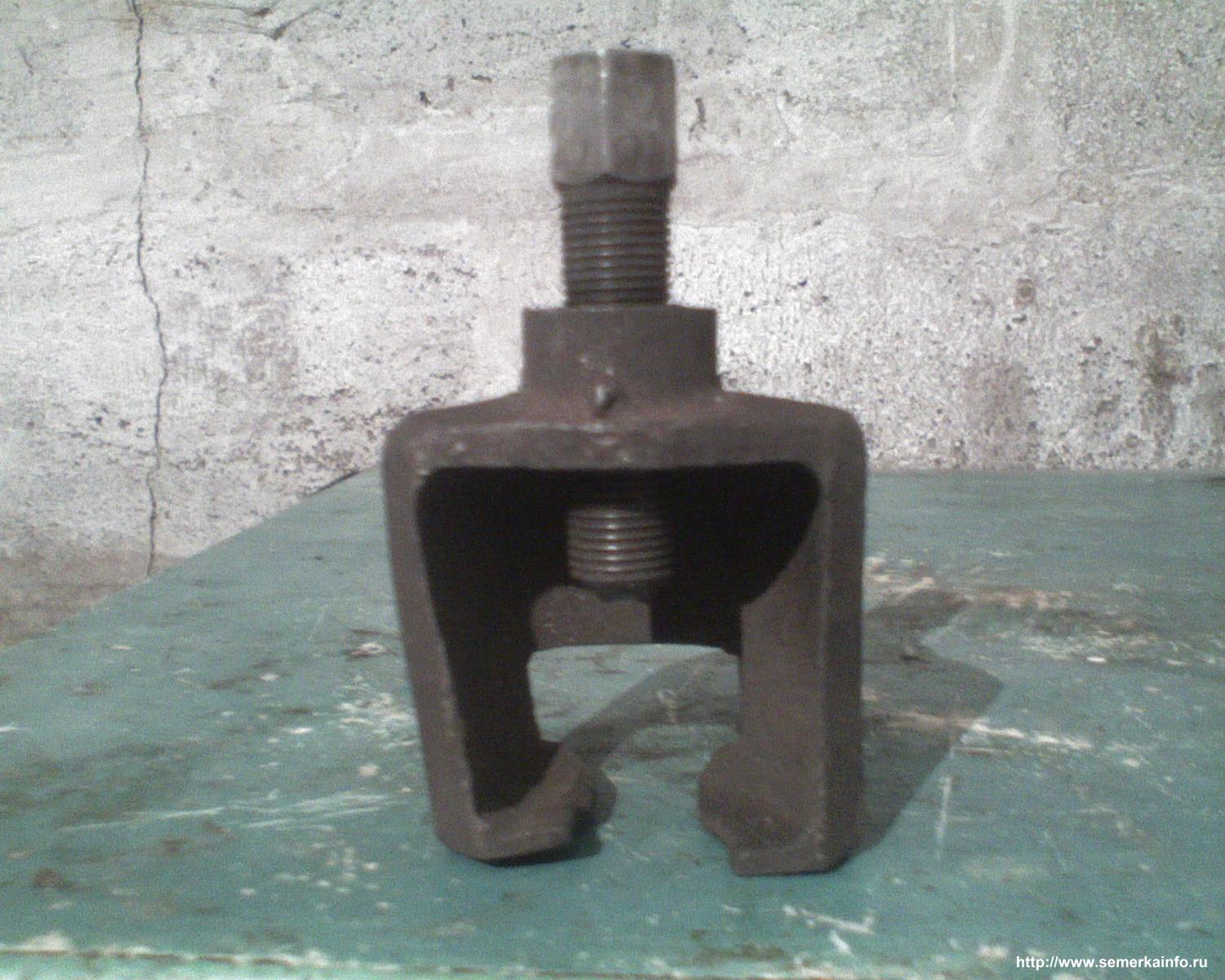

Далее снимаем рулевую тягу – тут можно воспользоваться съемником (на фото ниже самодельный съемник рулевых тяг)
или молотком и монтировкой.
Если есть подходящий съемник проблем быть не должно, но тот съемник который был у меня не подошел, потому привожу пример снятия тяги без съемника:
Уперевшись монтировкой в нижний рычаг или балку отжимаем тягу вниз, молотком наносим несколько резких ударов по поворотному кулаку и кулаку маятникового рычага соответственно(на первом фото синим показаны места куда наносить удары).Удобнее проводить работу с помощником. После нескольких хороших ударов тяга выскочит из посадочного места.
Далее берем линейку или рулетку и замеряем расстояние между тягой и наконечником
Выставляем такую же длину между новой тягой и наконечником и устанавливаем на машину.
Закручиваем гайки рулевых шарниров и зашплинтовываем.
С помощью 2-х ключей на 13 затягиваем болты соединительной тяги до упора (на фото выше - синим).
Всё, тяга поменяна, едем на СХОД-РАЗВАЛ и проверяем углы установки колес.

не все так просто :yes: 2 дня назад сам менял наконечники, закипели насмерть, отстукивания не помогли - купил съемник, и с ним то пришлось тоже поковыряться. А вот без съемника внешнюю (короткую) тягу можно еще снять, если подставить что то тяжелое (например кувалду) под поворотный кулак (на рисунке белый прямоугольник) и сверху долбануть молотком (по красному кружку). НО, предварительно нужно обстучать по поворотному кулаку, чтоб немного ослабить усилие и конечно облить вд или керосином. И еще маленькое дополнение, если меняете 2 тяги (длинную и короткую) - меняйте соединительную трубку (незнаю как она называется правильно) - потому что грязи и ржавчины там полно и выкрутить довольно сложно. Цена вопроса 100 рэ, а проблем гораздо меньше. Снял старые, расстояние новых по старым выставил и все, можно ставить на место.
Мне вот еще предстоит маятник снимать, т.к. при повороте руля что то щелкает справа, жду зарплату.....
З.Ы. а монтировкой не смог выбить. Лучше съемник (цена в пределах 300 рэ), особенно у кого давно не менялись тяги. Сам убедился в этом.

VLAD писал(а):... затягиваем болты ... хомута до упора ...
(!) Это грубейшая ошибка. (!)
VLAD писал(а):... Всё, тяга поменяна, едем на СХОД-РАЗВАЛ ...
:no: Нет, теперь меняем муфту (по-твоему - хомут) на новую и затягиваем правильно

ты прав, до упора затягивать не надо,я здесь чуток неправильно написал - я имел ввиду затянуть болты так чтобы муфта не проворачивалась от руки :slap:
А что касается муфты, так я сразу новую поставил :)
