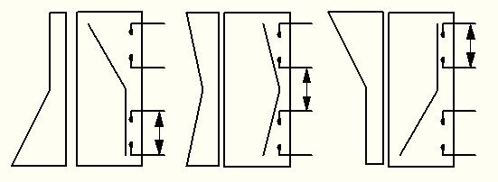

сверху вниз: красный, "какой-то" (по моему желто-синий) , сине-черный. Нижний - пустой
У меня их всего три провода и на кнопке тоже три разъема.

сине желтый - плюс на кнопку, синий - на большие обороты, красный - на малые, на кнопку надо вешать так - желтосиний красный синечерный(сверху вниз)

Сусанин писал(а):на кнопку надо вешать так - желтосиний красный синечерный(сверху вниз)
неверно. Смотрим рисунок: Левый- печка выключена. Средний: 1-я скорость. Правый - 2-я скорость.
Т.е. второй сверху замыкает на 3-й и 1-й. Т.е. 2-й - питание - желто синий , 3-й - малая скорость - красный, 1-й - большая скорость - черно синий. 4-го контакта конструктивно может и не быть!
Вывод: ранее мое сообщение тоже немного не верно. :sad: (самокритика, блин). Будут попутаны большая и малая скорости.
А в если сделать так, как написано в посте выше, будет работать только слабый режим.
Спасибо бльшое. Все работает, а красносиний возможно воще не надо подсоединять.
