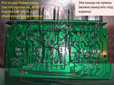

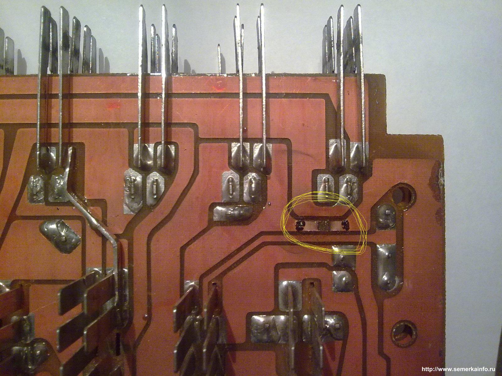

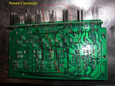

В результате перепаивал блок (фото См. ниже)
Переделка блока для нормальной работы карлсона
Режем 2 провода См. фото 1
Режем провода См. фото 2
У верхнего провода левый конец делаем подлиньше, а у нижнего провода правый конец делаем подлиньше, чтоб обойтись этими проводами.
Подрезаем в размер и паяем концы См. фото 3
Концы кторрые остались можно вырезать под корень, чтоб не мешались.

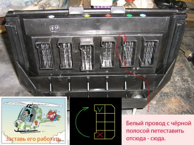

Переставляем Белый провод с чёрной полосой (в колодке Ш7) с контакта №7 на №1
И в добрый путь.
