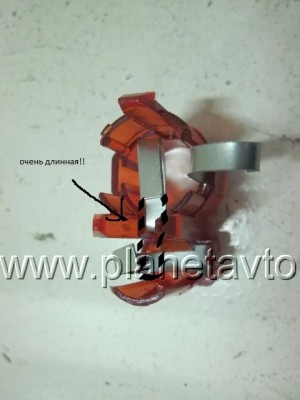

Задние габариты
Непрочитанное сообщение Zhorka » Пн дек 19, 2011 20:02:58
Здравствуйте!
Снова хочу обратиться за помощью)
Ситуация такая - не работают задние габариты, оба.
Съездил в гараж, снял левый фонарь, протер контакты, пошатал патрон - оп, свет есть. Дело было на выходных, под вечер, думаю, не буду тут чистить все капитально, куплю завтра все новенькое и соберу.
Сегодня закупился платами, патронами и лампочками, приехал в гараж, собрал левую плату, подключил - не работает. Проверил все, и так и сяк - результата ноль. Вставляю в новую плату старый патрон - работает, но хватает малейшего шелчка, что бы все погасло. При чем, когда загарается левый(!) габарит, загарается и правый! Т.е. работает либо все, либо ничего.
Проверил платы - маркировка на них абсолютно идентичная, полностью одинаковые. Проверил лампочки, патроны - без видимого брака, все друг к другу подходит. Но с новым патроном не работает, а со старым до первой встряски. Повороты, стопы - все отлично работает и с новым и старым набором.
В чем дело?? всю голову сломал, не понимаю.
p.s. Заметил в старом патроне одну единственную особенность, центральная лапка, которая касается платы, сильно длиннее, чем в новом патроне. И есть такое ощущение, что она должна где-то с чем-то соприкасаться. Но зачем и почему не имею не малейшего понятия..
Help!

Re: Задние габариты
Непрочитанное сообщение Barsuk » Пн дек 19, 2011 20:08:19
Zhorka писал(а):Заметил в старом патроне одну единственную особенность, центральная лапка, которая касается платы, сильно длиннее, чем в новом патроне. И есть такое ощущение, что она должна где-то с чем-то соприкасаться. Но зачем и почему не имею не малейшего понятия..
Ну как, там же на плате есть дорожки. С ними и должны соприкосаться эти лапки, чтобы ток прошёл от дорожек на лапки, а через них к лампочке. Подогни, почисть лапки. Почисть дорожки на плате.

Re: Задние габариты
Непрочитанное сообщение Zhorka » Пн дек 19, 2011 20:13:46
ну это-то ясно)
но, во-первых, не понятно почему с новыми платами и патронами ничего не работает, хотя они чистые и лапки там отлично прижимаются к плате.
а, во-вторых, я длинну лапки привел к тому, что она почти соприкасается с другой лапкой, чего не должно быть, как я понял.
