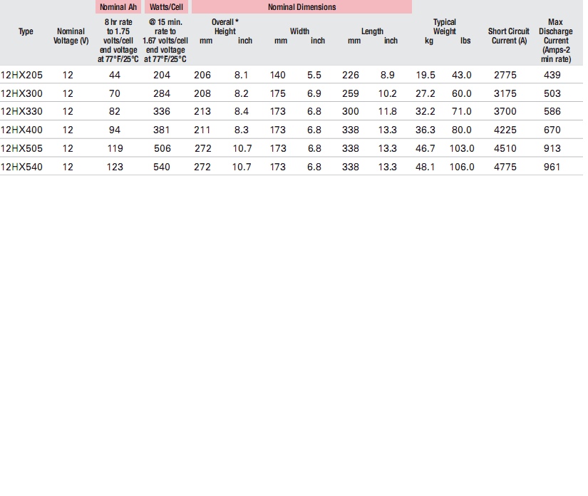

кто нить использовал Германские агм*ки HAWKER, интересует HX300
пластины свинца в рулонах в кислоте, полностью необслуживаемые, хоть вверх ногами ставь
вот данные, любая кислота курит, даже та же агм*ка оптима :whistlin:

Re: Все вопросы про АККУМУЛЯТОР.
Непрочитанное сообщение Medved@790 » Ср окт 06, 2010 15:58:26
обратите внимание на вес
