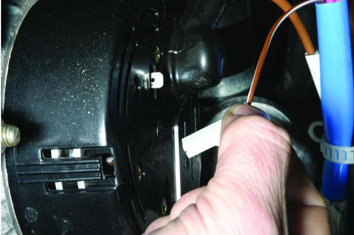

По поводу фары посмотри колодку на лампе, и саму лампу (можно местами поменять с правой и всё увидишь)

лампочку поменял, все нормально, ближний заработал!)

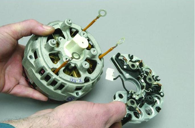

снял герератор, так как он был весь в зеленых соплях от протекшего на него тосола! весь выпрямительный блок был грязный, дальше все нормально вроде не попало, покрайней мере на взгляд не видно.
все почистил, контакты зачистил, и провода тоже прочистил, одел все хорошенько!
но аккумулятор так и не заряжается при езде!

Dennis писал(а):подскажите в чем может быть проблема! как короткое замыкание проверить, или еще что ни то может нужно посмотреть, в чем может причина быть?
Ну дык, ты опиши, как проверял гену, на работоспособность, а то мало ли.. Диодный мост, обмотку статора прозванивал? Щетки как себя чувствуют, дорожки прилегания их не пригоревшие?

Первым делом колодку на фаре посмотрите.
