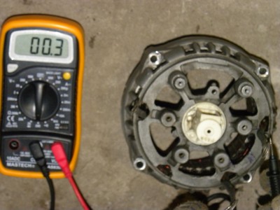

генератор не дает зарядки...в чем может быть причина??? РН новое...
P.S. на генератор капает тосол....
Сообщения: 19982
Благодарил (а): 854 раза
Поблагодарили: 1437 раз
Непрочитанное сообщение Medved@790 » Пт окт 29, 2010 12:37:14
тосол протереть тряпочкой, прозвонить диодный, сообщить нам поведение лампы акб

поменял диодный мост, завтра буду ставить, заранее зарядил аккумулятор, как проверить что генератор впорядке? снять клемму?

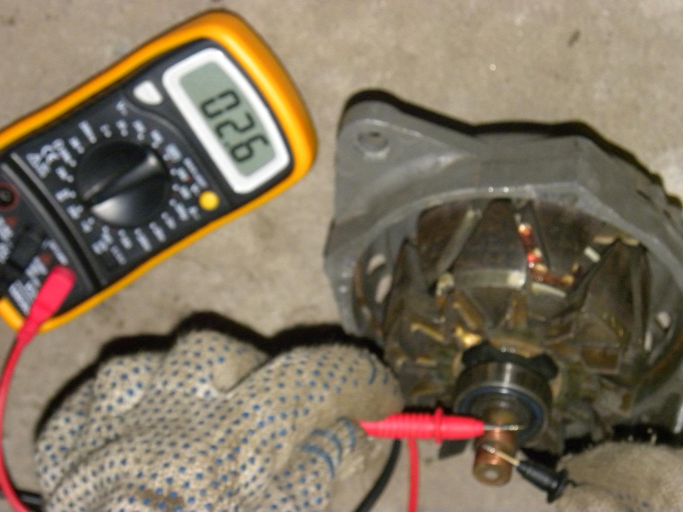

все поставил, генератор не работает(( на панели горит контрольная лампа зарядки аккумулятора, по мульттестору показало 12.4 V
в чем может быть дело? диодный мост новый! таблетку проверял, когда заряжал аккумулятор, так как показано на 1 странице, напряжение показало 12 там с чем то! сам генератор тоже разбирал, проверял все, как написано в книжке по ремонту ваза, тоже все нормально! не пойму что еще быть может?
какие еще причины не заряда аккумулятора могут быть?

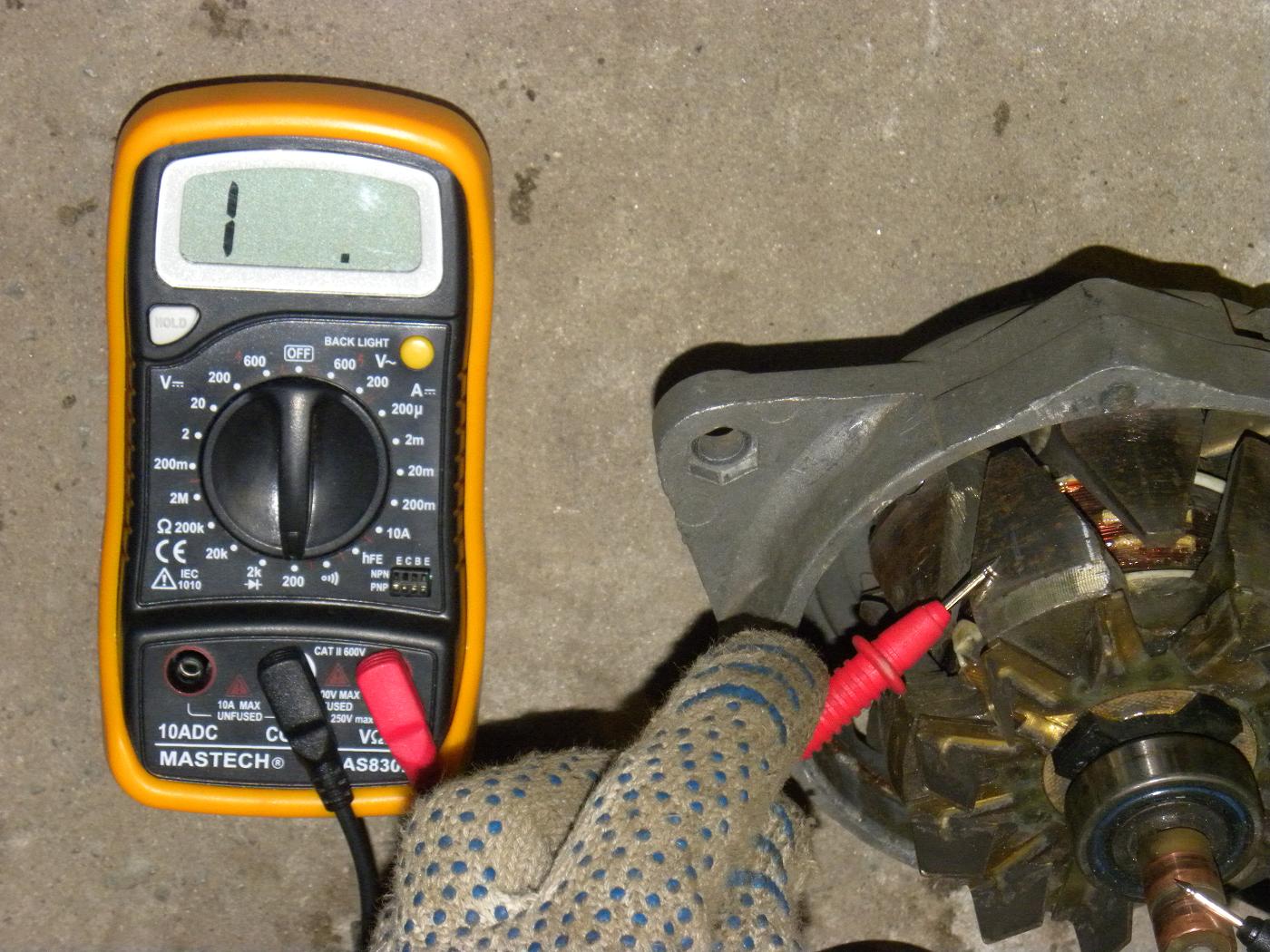

Проверь предохранитель и прозвони обмотку возбуждения на предмет обрыва цепи.

Непрочитанное сообщение Dennis » Вс окт 31, 2010 13:32:39
предохранитель целый! а как проверить обмотку? я проверял как в книге написано, может не так?

Dennis писал(а): а как проверить обмотку
тока на обрыв омметром,ну и на вид ,если лак потемнел ,да и еще отслаивается (w00t) ,всё капец,тока под замену

Непрочитанное сообщение Dennis » Вс окт 31, 2010 13:57:25
да нет, нормально все с ней, есть правда не большой темный налет, но не на всей, и причем не только на ней, еще и на белой пласмасовой втулки было
да и омметр нормально все показал
Непрочитанное сообщение олежек » Пн ноя 01, 2010 8:18:35
Dennis писал(а):и уще у меня стоит не семерошный диодный мост а десятошный почему то...
это нормально, там не десятый а скорее всего 21214, но сути дела не меняет они по сути одинаковые только нюансами отличаются...
Dennis писал(а):диодный мост новый! таблетку проверял, когда заряжал аккумулятор, так как показано на 1 странице, напряжение показало 12 там с чем то! сам генератор тоже разбирал, проверял все, как написано в книжке по ремонту ваза, тоже все нормально! не пойму что еще быть может?
как проверял РН???, больно похоже на регулятор напряжения, не мешало бы прозвонить ротор генератора и осмотреть щетки генератора контактные пластины ротора, результаты озвучить тут...
