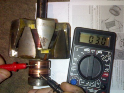

вот еще фото щеток и ротора

Непрочитанное сообщение гость » Ср ноя 03, 2010 11:09:07
Dennis
Замеренные тобой значения (2,6; 2,9) сопротивления обмотки возбуждения вызывают у меня вопросы ;) . Ну и предполагают соответствующие ответы.
Непрочитанное сообщение олежек » Ср ноя 03, 2010 12:55:55
гость писал(а):2,6; 2,9
да они у него вроде маловаты, но чет какое то странное сопротивление, т.е. вроде обрыва нет, вроде работать должно, в мурзе пишут что от 5 Ом, тут 3 можно сказать, да плюс погрешность самого прибора, хотя, конечно, было бы не плохо в каком нибуть гамазине измерить сопростивление нового ротора...
Непрочитанное сообщение гость » Ср ноя 03, 2010 13:15:48
И разное при изменении полярности. Может межвитковое+обрыв, который проявляется при вращении ;) .

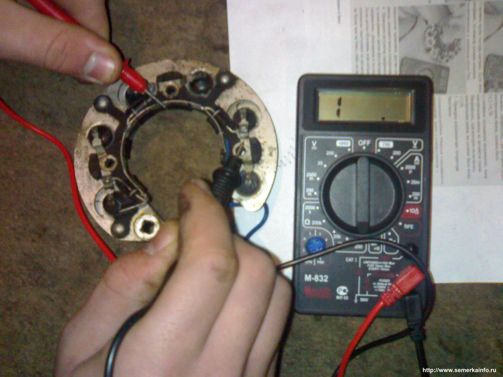

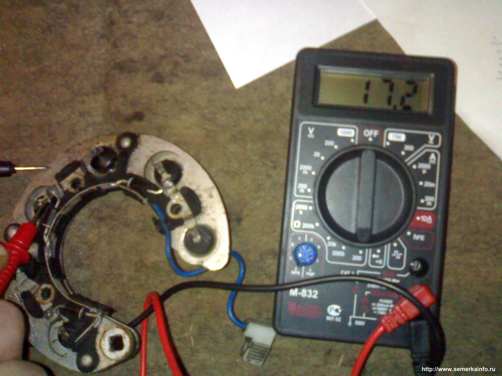

не даёт зарядку....проблема в мосту да??

Dan1l
если я праильно разглядел, то диодному мосту пришёл "конец"

Dan1l
чет ты не то меряеш, надо мерять на пробой большие диоды, которые между аллюминеевыми пластинами, каждый, диод в обе сторону, т.е. сначала красный на один конец диода черный на второй конец, смотриш показания, потом меняеш щупы где был красный туда черный и наоборот, так вот в одном положении должно быть сопротивление в другом ни чего не должно происходить, если есть вариации то мост под замену...

Dan1l
И кстати когда диоды меряешь, переключатель режима работы на один щелчок против часовой стрелки, в режим прозвонки диодов.

Непрочитанное сообщение Dan1l » Пн ноя 08, 2010 10:27:56
BORODA
я по мурзилке мерял там переключатель как у меня был...
на прозвонке тоже мерял.....2 средних диода замкнутые показал...а остальные норм...
а если с другого моста перепоять на этот, такое возможно?? :)

Непрочитанное сообщение олежек » Пн ноя 08, 2010 11:17:22
Dan1l писал(а):а если с другого моста перепоять на этот, такое возможно??
если пробитые доп диоды то можно перепаять с соблюдением полярности, если силовые те которые впресованны в подкову то думаю что в гаражных условиях ни чего кроме раздавленных диодов и потраченных нервов не получиш...
