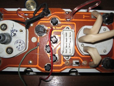

я писал что разобрался потому что понял схему(та которая выше)но когда пошел подключаться с реле почему-то лампочка не работало как надо.я тогда сел и долго думал над схемой что куда и как поступает,оказалось что приборка тоже была под 37 гену и пришлось сделать ход конем,перерезал две дорожки которые шли к лампочке и запитал напрямую то реле,а минус на корпус и все заработало.включаю зажигание-лампочка светит,завожу машину-гаснет.проверил на срабатывание реле путем отсоединения генератора от 85 ноги и лампочка загоралась,подключаю 85 ногу-гаснет.на фото видно где перерезано.красный провод от 30 ноги реле а зеленый-ноль
я надеюсь правильно сделал???

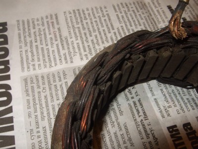

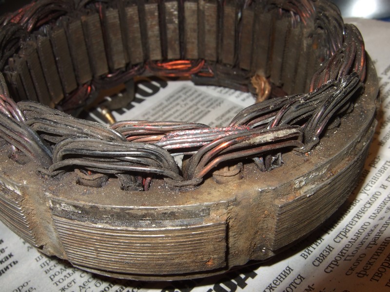

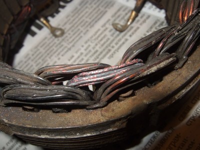

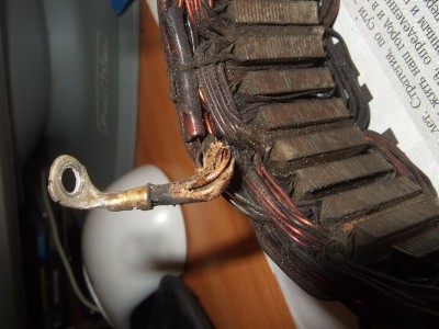

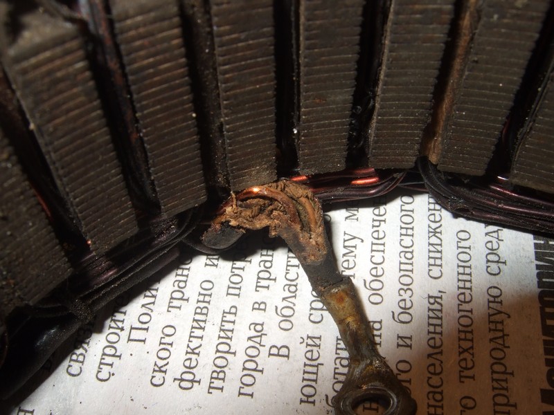

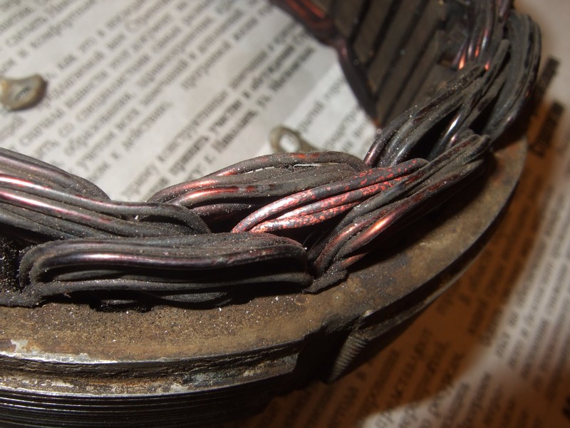

Господа! Гавкнулся диодный мост, но возник вопрос со статором... Имеет ли право на жизнь такой вот экземпляр? Т.е. я почти уверен, что он рабочий, вот только насколько? И если нет, то продаются ли такие в магазинах, или только на разборке? (Ротор вроде неплохо выглядит...) Да, и потемнение, я так понимаю, это перегрев... Отчего мог возникнуть перегрев?

Я бы не рисковал ставить себе такой генератор, по фото видно, что лак местами на обмотках пригорел очень сильно. Последствия могут быть самые неприятные.

BORODA писал(а):Я бы не рисковал ставить себе такой генератор, по фото видно, что лак местами на обмотках пригорел очень сильно. Последствия могут быть самые неприятные.
+ пиццот :yes:
Floater писал(а): продаются ли такие в магазинах
Канеш продаются, ток модель гены посмотри и при покупке скажи :rolleyes:

Floater
Сообщения: 15
Зарегистрирован: Пн мар 29, 2010 3:19:06
Модель авто: 21043, 2002г.в., ~76000км., БСЗ, ОЗОН, ГБО...
Откуда: Украина, Николаев
Непрочитанное сообщение Floater » Сб ноя 20, 2010 18:42:47
А можно только статор поменять или ротор обязательно? И почему грелся, может еще что-то проверить надо?
Непрочитанное сообщение рустем » Сб ноя 20, 2010 18:49:57
Floater
можно только статор поменять,скорее всего в ДМ замыкание было

впринципе верно, а я вот давал схемку где по идее не надо было переделывать приборку,
поэтому и управляющий пускал минус к приборке.
Ну да ладно сделал так, и хорошо.
Непрочитанное сообщение олежек » Пн ноя 22, 2010 7:51:51
redrix@mail.ru писал(а):Всем привет! У меня такая проблема уже 2й год, инжекторная 7ка 2008 г.в. С наступлением холодов приходиш в гараж, заводиш движок, нет зарядки на акомулятор, стрелка зарядки стремится к красной полоске. После прогрева двигателя зарядка резко появляется, стрелка заряда уходит вправо. Уже менял диодный мост и таблетку со щетками, это непомогло. Может кто сталкивался с чем то подобным?
почитай чуть выше, наверняка виновата приборка, в последних инжевых часто непропаи бывают...

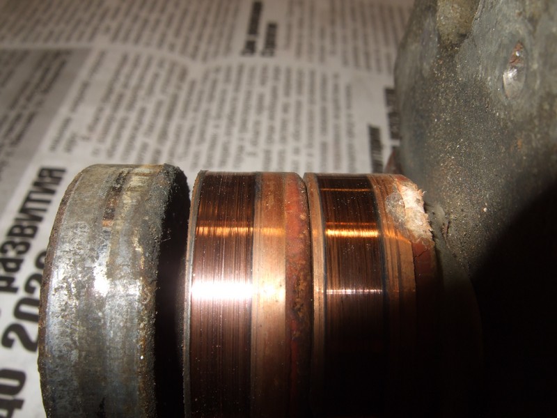

Всем привет! Отчитываюсь. Заменил статор - 150грн, ДМ - 80грн, подшипники - 30грн (пара, какие-то голландские), РР - 28грн, конденсатор - продавец отдал просто так, за то что купил все остальное. Взял у товарища универсальный съемник, но снять подшипник без бубна не получилось, - слишком толстые губки у съемника, а зазор между коллектором и подшипником около 2мм. Так что не покупайте для этих целей такие съемники...
Результат: 13,92в при 1500хх (без потребителей) и 13,78в при всех потребителях, кроме музыки, новое РР - щетки непритертые. Это нормально или как? Да, замеры проводил на клеммах аккума, это правильно? Стрелка штатная стоит как вкопанная за 3мм до конца зеленой зоны, при поворотах дергается, но меньше, чем раньше... Правда еще не понял звук авто вроде как-то изменился, новые подшипники?
Продавец толковый попался, сказал, что на роторе сопротивление между кольцами коллектора должно быть от 3,5 до 5 Ом. У меня оказалось 3,2 Ом, но возможно погрешность дешевого тестера... Конденсатор, кстати, нужен только для того, чтобы снимать помехи для музыки...
