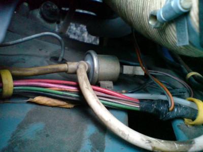

Здравствуйте, хотел описать свою проблему... Вообще машина замой заводилась очень хорошо с утра, даже в -20, схватывала с 1-2 оборотов. Но в последнее время появились провалы на ХХ, и заводиться она стала уже довольно долго покрутив стартер. И однажды утром, просто не завлеась, как я не старался даже не схватила ниразу. Хотя вечером приехал нормально, заглушил, и все было ок. Купил новые свечи, думаю все равно менять надо было, может залил их, но когда начал менять решил проверить искру, ее не было. Свечи так и не поменял, снял крышку трамблера (сам очень плохо понимаю что там и как додно быть) но грязные контакты распределителя на крышке и на бабине сразу бросились в глаза ( грязные от искрения как я понял) , я их почистил, переткнул все провода высоковольтные заново, протер конденсатор тряпкой, был замаслен немного, и кое-как она у меня завелась. После небольшого прогрева она уже и заводилась с пол тыка, и вела себя адекватно, но при ХХ все-таки провалы остались. И во время провалов очень часто щелкает вот эта штука, не знаю что это поэтому см. фотку :)
Поездил день, и сегодня утром она опять не хотела заводиться, завелась после 7 - 8 попытки крутя стартер по 5 секунд.
Кстати после этих долгих попыток завестись, такое ощущение что стартер стал быстрее крутиться при пуске. Как будто на него теперь больше напряжение подается, даже страшновато немного.
Подскажите где искать проблему, свечи и трамблер еще с завода стоят, так- же и высоковольтные провода (синие какие-то немецкие вроде, на ощупь силикон).

ну хмм свечи бы пора уже поменять . а эта штука называется электроклапан (ЭПХХ)

Непрочитанное сообщение Михаил питер » Чт дек 23, 2010 10:17:02
Вы не смотрите что она 2005 года, у нее пробег всего 11000.
А свечи не поменял т.к. ключа свечного нет на 16 , сегодня куплю, и высоковольтные провода тоже новые куплю. Подскажите на что обратить внимание в трамблере? И стоит ли менять конденсатор? ?
