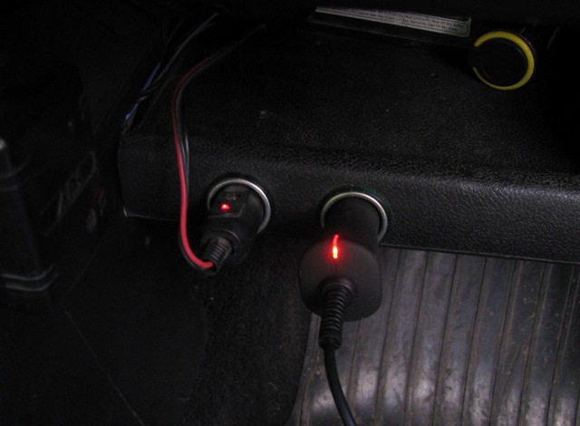

Случилась токая беда.:На днях сделал второй прикуриватель(один для Gps другой для рации)Решил сэкономить деньги на переходник.
Вот все нормально отездил 3 дня потом бах и не пашут оба подключал второй прикуриватель к первому.так что подумал что сгорел предохранитель поднимаю крышку там все в норме,потом прочитал в какомто форуме что могла сгореть плата куда вставляются предохранители,разобрал сгорела плата решил препоять провадочик где сгорело,припоял,теперь невключается печка обогрев заднего стекла и прекуриватель.сижу теперь разбираюсь почему не работает печка и обогрев стекла и прикувиватель с часами.

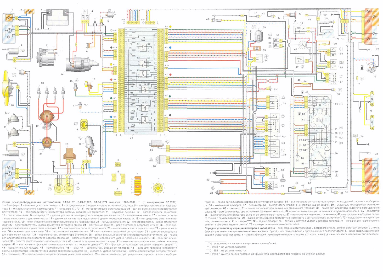

Непрочитанное сообщение D.I.M.A.R. » Ср мар 16, 2011 20:22:45
вот схема кури её :cigar: , проверь Ш14 - 1 (синий) не забыл воткнуть? :)

Не грусти. Это произошло бы и при включении переходника. Видимо либо там уже нагревалось и до твоей доработки конкретно, да может и пред стоял бОльшего номинала, а случилось КЗ.
Вот глянь, подключено к штатному прикуривателю - радиостанция, прикуривателем пользуюсь, ну жыпыэс или зарядка мобильника - эт ваще мизер.
Пропаяй нормально дорожки, клеммы предов проверь и всё будет путём. :thum1:
