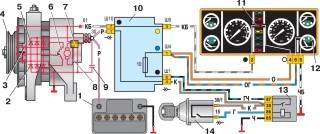

Непрочитанное сообщение D.I.M.A.R. » Пт фев 11, 2011 21:36:14
kotmorse писал(а): через резистор 10 Ом, 20 Вт
в штатной схеме генератора 37.3701 на 2108/09 стоят параллельно соединенные 2 резистора 100 Ом 2 Вт (т.е. эквивалентно 1 резистор 50 Ом) и лампа
схема
Схема соединений системы генератора 37.3701 на автомобиле ваз 2108, ваз 2109, ваз 21099:
1 - генератор; 2 - отрицательный диод; 3 - дополнительный диод; 4 - положительный диод; 5 - контрольная лампа разряда аккумуляторной батареи; 6 - комбинация приборов; 7 - вольтметр; 8 - монтажный блок; 9 - дополнительные резисторы по 100 Ом, 2 Вт; 10 - реле зажигания; 11 - выключатель зажигания; 12 - аккумуляторная батарея; 13 - конденсатор; 14 - обмотка ротора; 15 - регулятор напряжения
Просто я думаю будет ли контрольная лампа загораться при неисправности генератора, если резюки 10 Ом взять?
Последний раз редактировалось D.I.M.A.R. Пт фев 11, 2011 23:27:43, всего редактировалось 2 раза.
Непрочитанное сообщение JET » Пт фев 11, 2011 22:17:55
D.I.M.A.R. писал(а):в штатной схеме генератора 37.3701 на 2108/09 стоят параллельно соединенные 2 резистора 100 Ом 2 Вт
Дык это для того, чтобы при сгоревшей лампе не пропала зарядка. :yes:

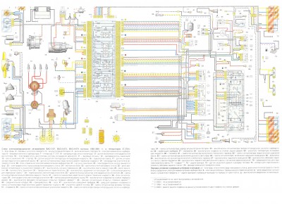

wmzcom
Сообщения: 17
Зарегистрирован: Чт ноя 25, 2010 20:33:56
Модель авто: BAZ 2104
Непрочитанное сообщение wmzcom » Сб фев 12, 2011 11:20:52
D.I.M.A.R. и рустем
Нашол схему
ИзображениеСхема
Но на ней нет реле зажигания, и маркировка выхода питания другая... Но подходит, но я не могу понять в чем раздница?
И еще на монтажном блоке "F16" что это значит? и вообще мне надо на это обращать внимание?
Как я понел F16 эт предохранитель?
Непрочитанное сообщение рустем » Сб фев 12, 2011 11:28:39
wmzcom писал(а): нет реле зажигания
№5 по твоей схеме, и №13 по моей
wmzcom писал(а):на монтажном блоке "F16"
предохранитель №16,хотя должен быть №10

Непрочитанное сообщение D.I.M.A.R. » Сб фев 12, 2011 13:15:27
kotmorse писал(а):но последовательно с резистором я еще включал диод, чтобы обратный ток при выключении зажигания, когда генератор еще вращается, не шел в схему зажигания.
т.е. есть вариант что машина не заглохнет? тогда диод обязателен (в приборке 2112 он точно есть, а в 2108 скорей всего в МБ)

Непрочитанное сообщение D.I.M.A.R. » Сб фев 12, 2011 20:41:40
kotmorse писал(а):потому что я подключался к контату +15 - к толстому сине-черному проводу под бардачком
Ш14/1 я так понимаю.
kotmorse писал(а):Если, к примеру, на работающем двигателе вытащить это реле то машина не заглохнет
реле? наверно колодку Ш14/1?
но в данном случае (твой вариант с синим проводом) диод все же нужен, иначе обратный ток с генератора будет поступать напрямую на электромагнит реле зажигания (через контакт 15), я правильно понял :hmmm: :) ?
эл.схема 07
