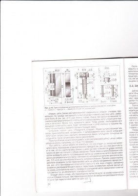

Я бы не был столь категоричен. Автор сего, Росс Твег,Longenen писал(а):Лично я такие СТО за 100 км. стороной объезджаю, и ТС рекомендую поступать так же
достоин всяческого уважения.

Моторную цепь категорически не рекомендуется размыкать вообще! Оси звеньев в заводских условиях специальным образом сажаются и запрессовываются в посадочные места, и никак иначе. Не думаю, что вы запрессуете её нормально вручную. Может быть на масацыкле оно имеет смысл, это же МОТОРНАЯ цепь!!!! И по мне лучше раскидать переднюю крышку, заодно посмотрев на состояние всех звёздочек. А Твегг написал ерунду.
