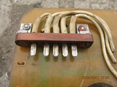

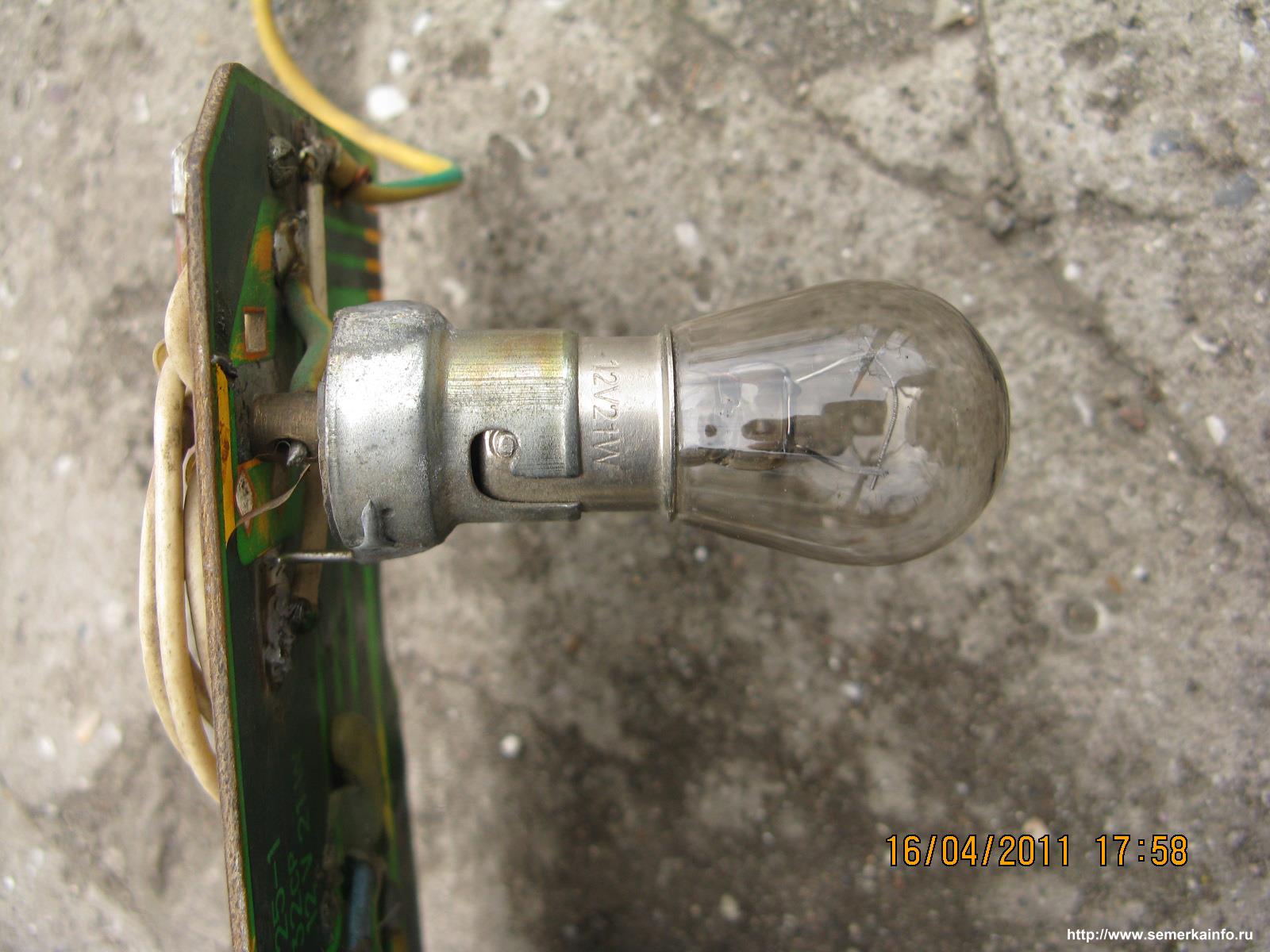

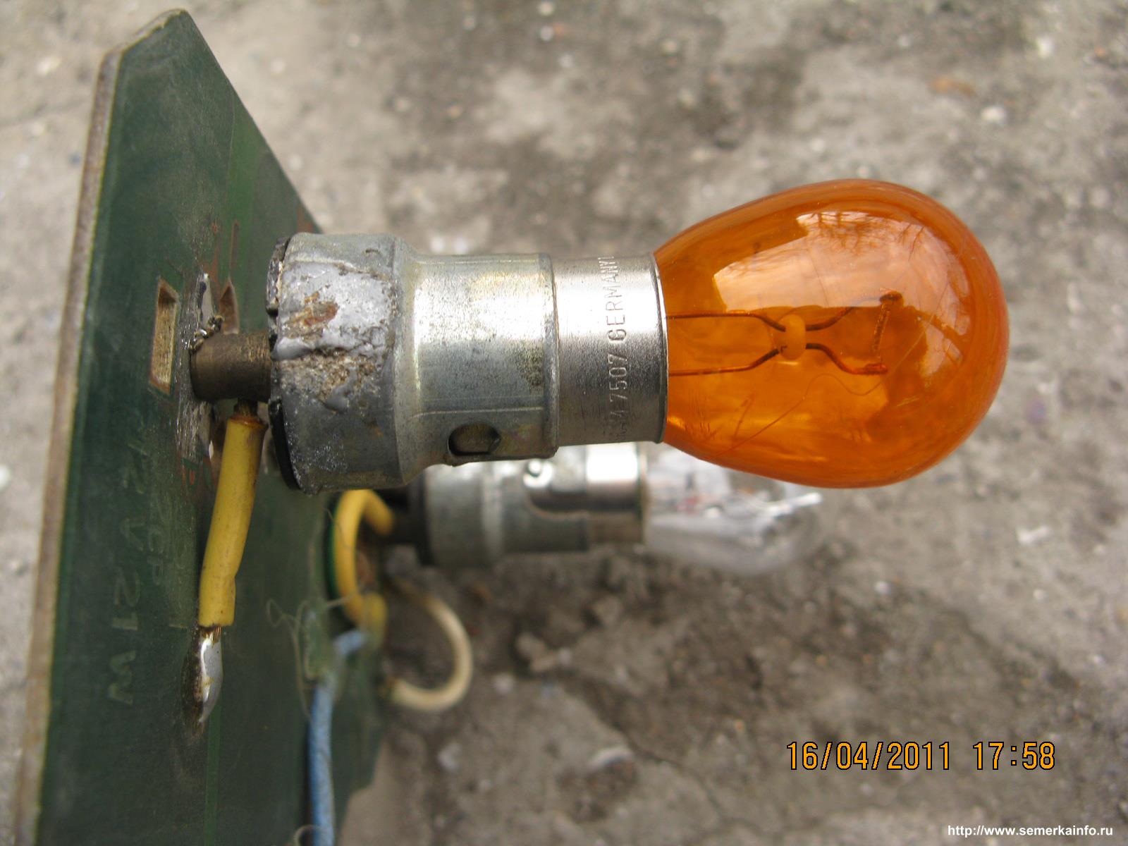

Вдогонку к предыдущему сообщению. Тогда-же когда менял разъемы в фонарях поменял и патроны под лампочки. Только взял металлические ( у них сзади вывод под провод с резьбой). Так вот за этот вывод их и крепил к плате. Кстати они (патроны) есть под лампы 21+5 так , что в итоге габарит получился 5w , а не 3w как было с завода. P.S. Если кому интересно то аклимаюсь от грипа - сфотографирую.

Непрочитанное сообщение boroda_ua » Сб апр 16, 2011 18:13:29
Вот так это все у меня получилось.

Непрочитанное сообщение vit84 » Сб апр 16, 2011 18:24:03
boroda_ua писал(а):Вот так это все у меня получилось.
Это где то с аппаратуры связи стыбрил разъем LOL
