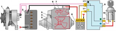

Предыстория -
Машинка 2105 раньше работала нормально. А потом ситуация стала такой: стоял старый стартер заводился с молотка и ещё одного человека: т.е. 1 бьёт по стартеру молотком а 2 крутит ключ в зажигании. (Думаю народ знает о чём я) Бывало что заводилась без молотка, но потом становилось всё хуже и хуже. В итоге была замена втягивающего реле. Но это не помогло, опять всё тот же молоток.. В один прекрасный день решил вскрыть стартер - почистить. В итоге совсем перестал работать. После чего машину завели с толкоча, но провод который идёт на клемму попал на приёмную трубу и закоротил. -
Мне отдали другой стартер, я его поставил но он вообще не крутит а только щёлкает реле, реле поставил новое такая же фигня.
Проверяли стартер таким образом (картинка): чёрный провод так и остался на +, а чёрный который идёт на 30 замыкали на массу минуя реле. Он срабатывает. Но когда подключаешь всё по схеме щёлкает только реле, стартер вообще не реагирует..
Сразу скажу АКБ не новый, но рабочий. Стартер который отдали тоже не новый но при замыкании крутит.
Вот в чём может быть причина?

Mulambo писал(а):... только щёлкает реле, реле ...
О каком реле речь, уточни-ка.

Непрочитанное сообщение Mulambo » Вс июн 12, 2011 19:02:03
реле включения стартера №8

Непрочитанное сообщение mik58 » Пн июн 13, 2011 18:01:40
Mulambo писал(а):а чёрный который идёт на 30 замыкали на массу минуя реле
наверное про красный
дак на него надо + подавать, а не массу

Непрочитанное сообщение Mulambo » Пн июн 13, 2011 20:15:27
Да, красный, перепутал. тот который 50
