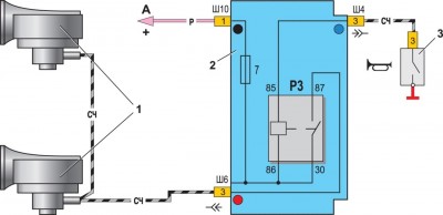

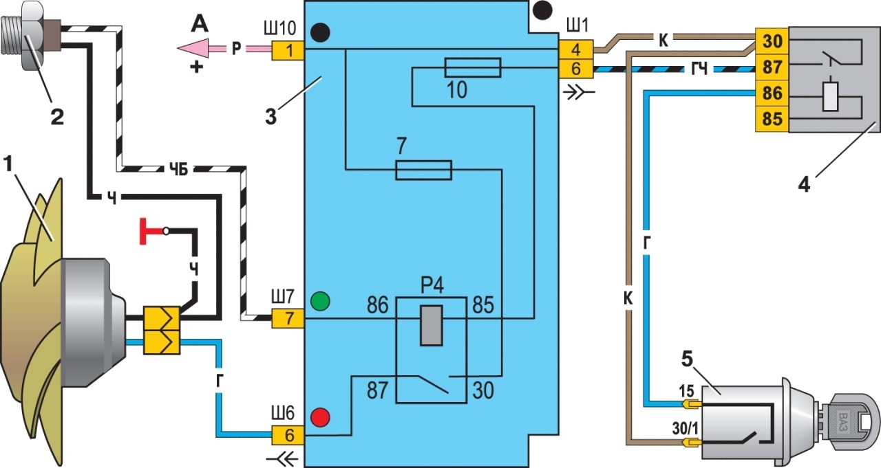

Как видно из этих двух схем + подается через один и тот же предохранитель (поз. 7). У меня он тоже как-то сгорал, коротило, и тоже не работали ни сигналы, ни вентилятор охлаждения
