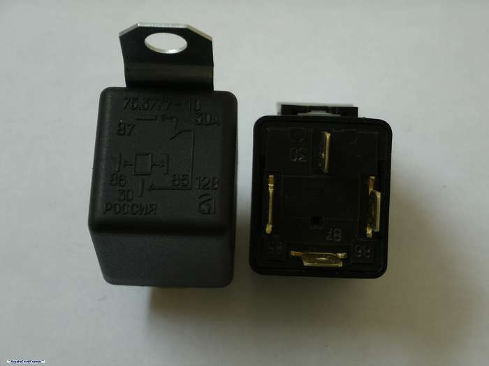

Непрочитанное сообщение Pashka 48 » Ср окт 19, 2011 14:40:07
Вот что это за релюшка???

Re: реле стартера
Непрочитанное сообщение metallict422 » Ср окт 19, 2011 15:18:35
Pashka 48
обычное четырехконтактное реле, просто старого образца, можно новое по-меньше купить и поставить. Ты его почисти и посмотри где там какие циферки, а дальше можно будет подключать.

Re: реле стартера
Непрочитанное сообщение Pashka 48 » Ср окт 19, 2011 17:59:47
цифирки там: 30, 85, 86, 87

Re: реле стартера
Непрочитанное сообщение Alex** » Ср окт 19, 2011 18:21:26
Pashka 48 писал(а):цифирки там: 30, 85, 86, 87
Короче обьясню по памяти , не охота смотреть идти:
30- красный толстый провод , идёт к стартеру
87- + , тоже толстый , не помню цвет
86 и 85 тонкие провода , 85- масса , 86 - + от замка.
Думаю разберёшься.

Непрочитанное сообщение Pashka 48 » Ср окт 19, 2011 18:27:25
от стартера у меня идёт на другую релюшку тоже четырёхконтактной,тока она поменьше.а к этой железной помоему был подключён провод с диодного моста точно не помню и ещё какие то три провода.

Re: реле стартера
Непрочитанное сообщение Pashka 48 » Ср окт 19, 2011 19:04:49
тогда как подключить железную релюшку.и куда идёт провод с диодного моста

Re: реле стартера
Непрочитанное сообщение Smoky555 » Ср окт 19, 2011 19:08:50
провод с диодного моста идет на это железное реле, которое, скорее всего, играет роль реле контрольной лампы заряда аккумулятора.
ищи схему на ваз 21053 с копеечным генератором (Г222 кажется)
вот здесь смотри - http://www.semerka.info/node/149
а маленькое черное реле стартера у тебя уже кажется "модернизацией", довольно полезной кстати :yes:

Re: реле стартера
Непрочитанное сообщение Alex** » Ср окт 19, 2011 19:14:36
Pashka 48 писал(а):тогда как подключить железную релюшку
Да выкинь его нафиг , и поставь такое же маленькое , идентичные они , тока это компактнее. Ищи по схеме к.л. заряда .
