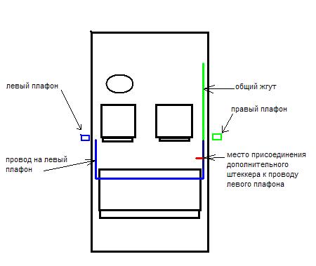

С монтажного блока идет провод на плафоны,в районе правой средней стойки имеет ответвление на правый плафон,затем провод идет дальше назад.
В районе ног правого заднего пассажира под ковролином имеется ответвление на дополнительный штеккер(для подсветки бара в спинке заднего сидения(экспортное исполнение)),далее провод идет под сидушкой заднего сидения,вдоль левого борта и ныряет в левую среднюю стойку
Так вот провод имеет обыкновение сгнивать в соединении дополнительного штеккера
Возможно на свежих версиях авто этого штеккера нет(упразднен за ненадобностью),но на 2105 1996 года он мне попадался,когда я искал причину негоревшего левого плафона
жгут подсветки.JPG (16.02 КБ) 11133 просмотра

поднял коврики, смотрю лежит 2 провода сонаправленных и входят в штекер типа телефонного. потрогал, они оттуда вывалились и концы в какой то голубой фигне типа краски, только не красит. зачистил я их, смотал вместе и обмотал скотчем. всё заработало. спасибо.
Re: Освещение салона
Непрочитанное сообщение рустем » Вт мар 22, 2011 12:37:36
MoHcTp писал(а):лежит 2 провода сонаправленных и входят в штекер типа телефонного
вот это штеккер барной подсветки
MoHcTp писал(а):голубой фигне типа краски
продукт коррозии меди
MoHcTp писал(а):зачистил я их, смотал вместе и обмотал скотчем. всё заработало.
молодец,но изолента лучше была бы
