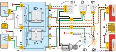

Да . все лампочки целы, дальний свет есть. реле щелкает. мистика какая то.

Реле ближнего щелкает или дальнего? Можно попробовать поменять реле местами, для уверенности. В противном случае снимать подрулевой кожух и смотреть на предмет перетертости проводов от подрулевого переключателя.

я все реле новые вообще туда поставил. Нифига не работает. Сегодня буду подрулевой смотреть.

На реле питание вообще подходит? Щелкает ли реле при включении-выключении ближнего света

Все реле новые, все щелкает, а света тютю)))) на меня уже ГБДД косо смотрит))))

в подрулевой не лазь, раз реле щелкает, ищи дальше по схеме, в сторону фар.
проверь на предохранителях напряжение (на входе, на выходе.) затем, напряжение проверь на
разьеме непосредсвенно у фары. Может быть масса потерялась.

На обеих фарах разом? :no: Скорее в блоке дорожка сгорела. Или обе лампы могли сгореть от одновременного включения дальнего с ближним. Лампы надо проверить , а не просто посмотреть на них.

проверь сами разъемы на лампах ближнего/дальнего света. На самих лампах. Не расчитаны эти разъемы на долгую езду с ближним светом, греются и порой деформируются. Также бывает что деформируются разъемы в самих блок-фарах, по тем же самым причинам, в принципе можно увидеть, отсоедини разъем от фары и глянь на обе части, и ту которая в руках осталась, и ту, которая в фаре стоит - все ли штырьки на месте, не гуляют ли свободно, ровненько ли стоят? Замена этих разъемов только после снятия фары.
Масса не может быть, ибо у обоих фар она своя, и если габариты горят - то масса присутствует.

Есть простой действенный способ . Смотри схему , ищи провод в разъёме БП идущий с него на ближний. Теперь бери провод и цепляй одним концом на + аккума, а вторым тыкай в разъём , в клемму ближнего. Если будет светить - значит трабла в БП. Хотя , думаю , что только там.

блин уже танец с бубном начался :banana2: . Хватит всё проверять, пора брать в руки мультиметр или контрольку и проверять всё возле авто. В первую очередь схема, она ниже.
Так сказать от простого к сложному. Проверить 16 и 17 пред, а лучше заменить, всё-равно сейчас такие преды, что их лучше менять каждые 2 - 3 месяца. Вынуть реле, в авто включить ближний проверить наличие питания к клемме 85 реле (т.е. на обмотку) и клемме 87 (т.е. при замкнутой обмотке питание идет дальше на преды, а от них к фарам). Далее исходить из ситуации, т.е. если к ЧЯ приходит питание, тогда искать проблему после ЧЯ, если не приходит тогда до ЧЯ. Теперь ждем ответов от dennger, а то придет Randall или Andy и похвалят за танцы с бубном возле костра :D

Ребят всем пасибо, за помосч. попал на новый монтажный блок)))). мой со старыми предохранителями и там все контакты, куда предохранитель вставлять, уже расшатались...
