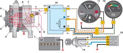

Старый блок (авто 83 года), новая проводка стоит, генератор нового образца. Акум не заряжается, покупать новый блок или со старым можно пошаманить?
Поблагодарили: 1275 раз
Re: Замена монтажного блока
Непрочитанное сообщение zombie177rus » Пн авг 06, 2012 9:56:31
Вооружайся схемами и вперёд.

demonm писал(а):Старый блок (авто 83 года), новая проводка стоит, генератор нового образца. Акум не заряжается, покупать новый блок или со старым можно пошаманить?
генератор какого нового образца :wacko: ? Марка какая? Схему дам, а там можа че и придумаешь.
37.3701
Gena
Сообщения: 69
Зарегистрирован: Чт июн 16, 2011 18:54:51
Модель авто: vaz 21043,БСЗ,ЭСП,амортизаторы Pilenga(от Шнивы),евроручки
Откуда: комиафрика,г.Усинск
Непрочитанное сообщение Gena » Пн авг 06, 2012 10:14:40
demonmдержи .
