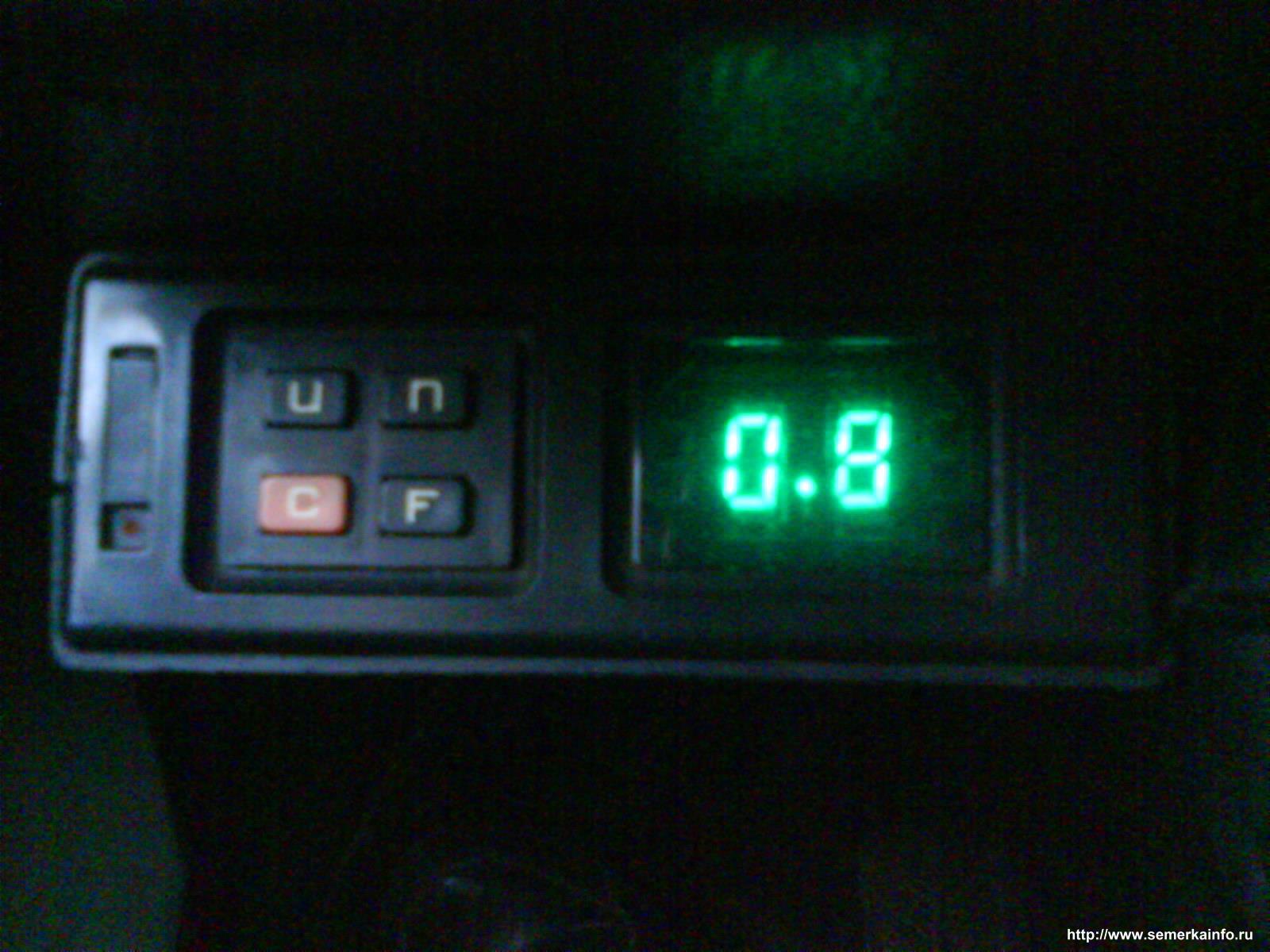

А вот такого тахометра не кого не было случайно ? а то у меня есть и не я не совсем понимаю зачем 4 кнопки показывает обороты и напряжение а кнопок много зачем они?

Азатей писал(а):А вот такого тахометра не кого не было случайно ? а то у меня есть и не я не совсем понимаю зачем 4 кнопки показывает обороты и напряжение а кнопок много зачем они?
сей девайс называется "Автоиндикатор АИ-1"
меряет обороты, напряжение, УЗСК и ещё, кажется что-то...
дома даже инструкция есть на него, если надо, вечером выложу...

спасибо за название этой штуковины жаль только что сейчас тока понял что она мерит угол но теперь мне это не нужно вчера установил наконец то бсз
