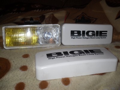

Добрый день все вопрос такой купил противотуманки, из каждой фары выходит по два красных и оди черный провод, как подключить вся разводка на машине так как стояли другие туманки, получаеться черный на минус а два красных вместе подсоендинять на плюс???
Re: Еще раз о противотуманках
Непрочитанное сообщение Randall » Вс апр 08, 2012 5:55:55
Андрей12, ну-ка дай фото противотуманок своих в студию. Чуется мне, что фонари у тебя класса биджиков, с 2 лампами. Если так и есть, то вот этого
Андрей12 писал(а):черный на минус а два красных вместе подсоендинять на плюс
делать категорически нельзя. Аккум твой разряженый будет регулярно. :slap:
Если фонари у тебя такие, как НА ЭТИХ ФОТКАХ, то и подключать их надо так же, как показано на схеме, приведенной там.
Совет: пойди сдай эту дрянь назад и купи ПТФ "WESSEM" , ну или Hella, ОСВАР... Но только не эту туфту. :cigar:

противутоманные фары BIGIE вот такие туманки, да в них по две лампы стоит и что мне делать их совсем нельзя ставить или как то подключить по особому?
Непрочитанное сообщение Randall » Вс апр 08, 2012 6:11:30
1. фонари по качеству редкий отстой. часто слазит или темнеет зеркальное покрытие, либо мутнеют стекла.
2. там по 2 лампы. Использовать их обе одновременно нет смысла, да к тому же можно легко разрядить АКБ или перегреть сами плафоны.
Читай ТУТ. Уже все сказано по их подключению...
ИМХО, если есть возможность, сдай их продавцу и купи нормальную оптику. :fear:

у меня не такие фары как на фотках, она вся белая без желтого отделения, разделена на две части в каждой по белой лампочки, стекло полностью белое
Непрочитанное сообщение Randall » Вс апр 08, 2012 6:30:53
Андрей12, да то особой разницы не имеет, желтые они, или белые. Важно другое:
Андрей12 писал(а):противутоманные фары BIGIE
И этим все сказано. :thumbsdow
Ну, вобщем, не о том говорим. Ставить ЭТО или не ставить - решать, в конце концов, тебе. НО! Если решишь ставить, придется переделывать под них проводку согласно приведенной выше схемы, т.е. ставить еще одну кнопку, реле и тянуть проводку. Я бы сдал их от греха подальше и купил хорошие одноламповые плафоны. Тогда они просто ставятся на место старых и все!
Главное - ни в коем случае не включая в параллель по 2 лампы! Если будешь их ставить - переделывай проводку.
