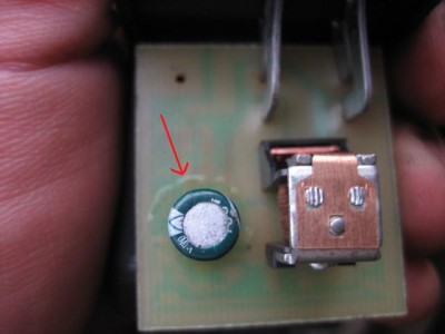

дамы и господа, анука на вскидку скажите мне что косячит - сегодня отказались работать поворотники. Проверил аварийку - тоже не але. При включении аварийки просто горит лампочка красная в ней не моргая, и все. Отключил тупо реле, фишку с него снял - та же картина (думал мож гореть перестанет в аварийке лампа). Какие выводы? Реле гаплык или коза где? Аль контакт где похерился? Просто уж дюже внезапно.... :hmmm:
Re: реле-прерыватель аварийной сигнализации и поворотников
Непрочитанное сообщение гость » Пн июн 11, 2012 20:09:03
я в такой ситуации свое разобрал и припаял отвалившийся по сварке гибкий медный провод. Работает где-то с зимы, не помню. Писал, даже фото выложил. Думаю, и у тебя похоже. :beer2:
Непрочитанное сообщение гость » Пн июн 11, 2012 20:13:40
Вот, нашел фото. Там же и текст есть выше и ниже:
http://www.semerka.info/forum/viewtopic ... 50#p308350
ЗЫ. Проводок из платы выходит, неизолированный плетеный такой. Левый нижний угол фото.
Сообщения: 18075
Непрочитанное сообщение VladiZlav » Пн июн 11, 2012 21:11:49
гость писал(а):Вот, нашел фото. Там же и текст есть выше и ниже:
ага, зачитал. Правда у меня на приборной панели лампочка не але, только та что на кнопке аварийки постоянно горит при включенной аварийки :eptel:
