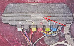

Глупый вопрос, конечно, но все же. Как открыть блок предохранителей? В мануале написано "преодолевая сопротивление фиксаторов", так я и пассатижами и отверткой пытался, не открывается и все тут, ну не ломать же его! Может там кнопочка какая-нибудь хитрая есть, хотя тоже вроде не заметил.

вукфы писал(а):глупый вопрос, конечно, но все же. Как открыть блок предохранителей?
руками, при помощи выступа на крышке
Вопрос действительно очень глупый :slap:
Сообщения: 42167
Благодарил (а): 2705 раз
Поблагодарили: 5085 раз
Re: ВНИМАНИЕ ПРЕДОХРАНИТЕЛИ
Непрочитанное сообщение Буйный » Ср май 09, 2012 17:05:55
D.I.M.A.R. писал(а):руками, при помощи выступа на крышке
:yes: :yes: Вот за него рукой и вверх с силой.
