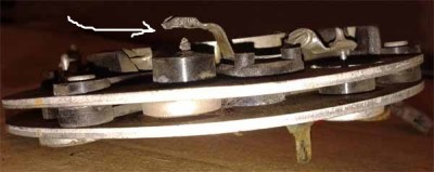

Постоянно горит лампа заряда АКБ
Постоянно горит лампа заряда аккумулятора
Постоянно горит лампа заряда, аккумулятор нормальный
ГЛАЗА БОЯТСЯ - РУКИ ДЕЛАЮТ
Генератор 372.3701
1) Снимаем генератор без ямы, прямо во дворе, даже домкратить не надо (читаем мурзилку, а работаем без ямы).
2) Разбираем генератор - как показано здесь --> http://www.semerka.info/node/130
3) Вынимаем диодный мост, и, о чудо!!! проблему видно сразу!!! пробитый диод (смотрите фото) на вид - контакт отпаялся, а на самом деле - после фотографирования - диод рассыпался в пыль.
4) Меняем диодный мост, а заодно и старенький конденсатор - цена: ДМ-200 руб., кондёр-30 руб. - а на СТО было бы в 5 раз дороже.
5) Собираем гену в обратном порядке, и устанавливаем на место.
6) Главная проблема с натяжением ремня, но с 5 попытки - всё получается)))
7) Включаем зажигание, и... Получаем удовольствие! Лампочка работает как надо! Гаснет!!!
Добавлю только, что как увидел рассыпавшийся диод, даже прозванивать ничего не стал, а просто почистил гену от пыли и грязи и собрал - установив новый диодный мост и новый конденсатор.

VVB писал(а):3) Вынимаем диодный мост, и, о чудо!!! проблему видно сразу!!!
причина известна?
Благодарил (а): 279 раз
Поблагодарили: 733 раза
Re: Горит лампа, но аккумулятор нормальный...
Непрочитанное сообщение VVB » Сб апр 21, 2012 6:51:38
D.I.M.A.R. писал(а):причина известна?
в том и чудо! что причину не знал, а она так сразу обнаружилась

а если вопрос стоит - ПОЧЕМУ диод сгорел - так на 4 странице я говорил -->
VVB писал(а):1) - в январе потек тосол, заливало всё, но проблему устранил и ДОЛГО ДОЛГО спокойно ездил, лампа АКБ только неделю как не гаснет,

VVB писал(а):а если вопрос стоит - ПОЧЕМУ диод сгорел - так на 4 странице я говорил -->VVB писал(а):1) - в январе потек тосол, заливало всё, но проблему устранил и ДОЛГО ДОЛГО спокойно ездил, лампа АКБ только неделю как не гаснет,
понял. это я и хотел услышать.

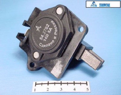

Непрочитанное сообщение Миша » Пт авг 31, 2012 21:03:30
проблема в следующем, поменял рн теперь горит лампа акб чем больше обороты тем тускнее горит, но горит как то импульсами, при этом гена работает т.к. когда отсоединяешь аккум двиг продолжает работать. аккум не перезаряжается, не кипит так что я хз :wacko: :slap:
РН такой
Поблагодарили: 1275 раз
Непрочитанное сообщение zombie177rus » Пт авг 31, 2012 21:57:48
Cмотреть осциллографом форму выходного напряжения гены при штатном включении РР и при подаче возбуждения напрямую с "+" АКБ.Будет разница-замена ДМ.Но исключать брак нового РР тоже нельзя.
