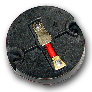

Нормально ли то, что контакты трамблёра подгорают?
Бегунок и сама крышка.
Влияет ли это на работу авто?
Поблагодарили: 1275 раз
Re: Все вопросы про ЗАЖИГАНИЕ.
Непрочитанное сообщение zombie177rus » Вт окт 30, 2012 10:17:43
Горит из-за повышенного зазора бегунок-крышка.Крышку лучше брать с медными,или латунными контактами.КСЗ,или БСЗ?

zombie177rus писал(а):Горит из-за повышенного зазора бегунок-крышка.Крышку лучше брать с медными,или латунными контактами.КСЗ,или БСЗ?
БСЗ. Когда почищу наждачкой, машина лучше заводится и едет.
Всё, купил алюминиевый контакты, и крышку и бегунок, посмотрим, ночью еду из Волгодонска в Лазаревское 750 км, счастливого мне пути.=)

Возможно самовнушение. :i В общем проехал 800 км с новой крышкой и бегунком, снял, и в общем увидел тоже самое. Ладно, хай горит! На работе машины всё равно не сказывается! :psih:
Непрочитанное сообщение zombie177rus » Чт ноя 01, 2012 7:51:51
Крышка опять с алюминиевыми контактами???

Были жёлтые контакты - горели. Поставил беленькие (алюминиевые) контакты, тоже горят. Вообще что-то не то с машиной. Обороты сами стали больше, когда на бензине работает не получается подгазовывать, она тупо глохнет, а если жать на одном моменте оборотов то всё норм.
Непрочитанное сообщение zombie177rus » Чт ноя 01, 2012 16:52:47
Прилепи кусочек пластилина на бегунок и прокрути двиг.Увидишь зазор бегунок-крышка.

Непрочитанное сообщение Z-i-V » Чт ноя 01, 2012 21:30:47
zombie177rus писал(а):Прилепи кусочек пластилина на бегунок и прокрути двиг.Увидишь зазор бегунок-крышка.
Нужно учитывать что у меня раннее зажигание, у меня ГАЗ, на бензине я только завожусь и прогреваюсь, бывает езжу но мало. Собственно что мне даст то, что я увижу зазор?

на запорожце когда-то я припаивал к бегунку медную проволоку 1-2 мм, с выступом. Зазор ушел почти.

Непрочитанное сообщение zombie177rus » Сб ноя 03, 2012 19:06:31
Гореть перестанет крышка и бегунок.

Непрочитанное сообщение Антон80 » Сб ноя 03, 2012 19:13:34
и разряд в свече пусть немного, но стабильней. В теории.

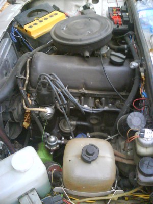

Азатей
Сообщения: 216
Зарегистрирован: Вт окт 11, 2011 11:09:38
Модель авто: Ваз 21053 1995года цвет бежевый (235) карбюр, эл. привод багажника, термостат, шеви нива +электро.дополнительный насос Газели,сигнал-АPS 2350 ручки Тюн-авто.БСЗ
Откуда: Г.Уфа
Непрочитанное сообщение Азатей » Вс ноя 11, 2012 14:50:26
приобрел я бсз завтра буду ставить :thumbsup: но возник вопрос у меня какой мотор 1,3 или 1,5 ни финты не пойму по фотографии сможете определить?а то распределителе написано 38.3706 подойдет он мне нет ?
