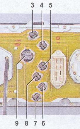

P.S.
Вованчик на всякий случай
Лампа заряда № 9
к ней ведут три дорожки
прозвони правую с верхней и правую с нижней
(при вставленной лампе разумеется)

Непрочитанное сообщение VVB » Чт дек 20, 2012 12:22:26
Если на мультиметре есть "ЗВУК" ставь на него. Или на сопротивление.
Тебе просто надо выяснить проходит напруга через лампу или гдето в патроне косяк.
Смотри на фото.
Вокруг лампы № 9 серебристые оголенные контактные дорожки
ТАК ПРАВУЮ СЕРЕБРИСТУЮ прозвони с ЛЕВОЙ (при вставленной лампе)
