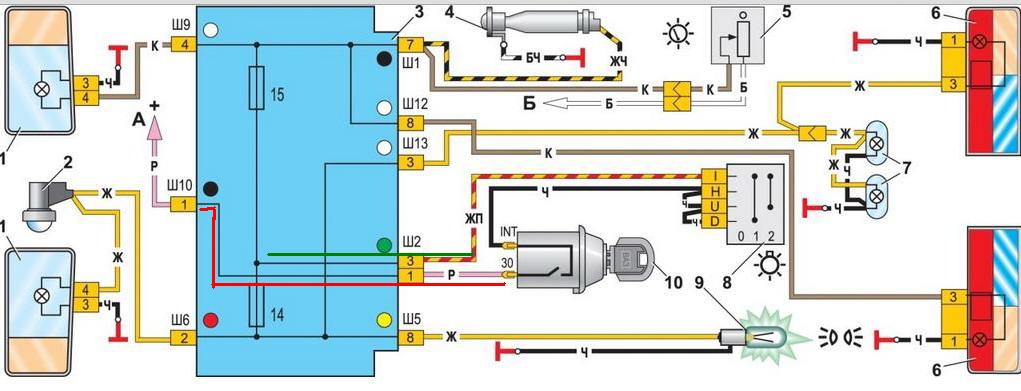

Elf575 При снятии кнопки габариты гасли? Если нет, то имеет место замыкание (смыкание) двух проводов: розового от замка зажигания (этот провод всегда под напряжением) до зелёной колодки Ш2/1 монтажного блока со стороны салона и жёлто - красного провода от этой же колодки Ш2/3 до выключателя наружного освещения (кнопки). Удачи в поиске "смычки" :) .

Доброго времени суток. Перейду сразу к делу: Всю ночь у машины срабатывала сигнализация. Утром вышел, и заметил что горят все габариты(+ подсветка приборки+прикуривателя. Отключил кнопку-ни какой реакции. Полез в М\Б - вытаскиваю предохранители F14-F15 габариты гаснут. Грешил на сигнализацию, но при отключении основного шлейфа проблема остается(даже при условии вынутой кнопки фар). Вопрос: где искать, разбирать м\б или проводка? Облазал весь интернет-не чего подобного не нашел((

_NF_ Идём от "печки".. Надо искать замыкание между собой красного и зелёного проводов(дорожек, клемм в колодке Ш2 МБ). Я их так обозначил на схеме. Друго места их "спайки" нет.
