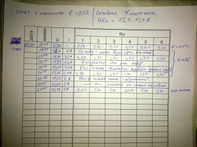

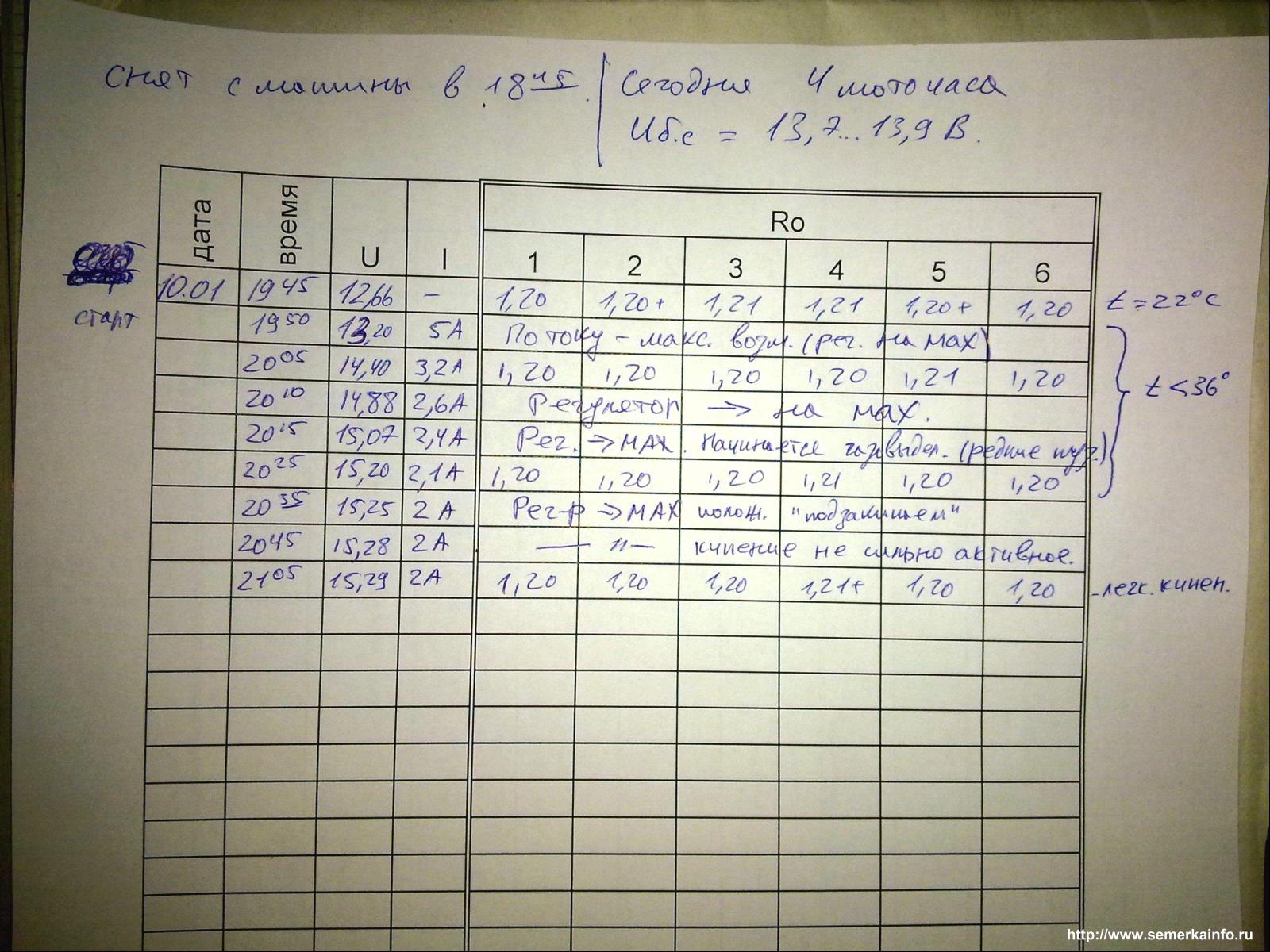

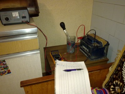

Включил его на заряд естественно не сразу, а дав ему часик выстояться при комнатной температуре. U. х.х. в этом случае оказалось 12,66 В и плотность 1,20
Прошел час.
напруга 15,2 В. Ток упал до двух ампер (стартовал с 5, больше выжать не получилось). Больших значений тока и напруги получить не могу ибо "все выкручено на максимум". Плотность не поднимается. Началось легкое газовыделение.

артур с писал(а):и я так понимаю моей таблетки (гена 37.....и чтото там еще)маловато чтоб его подзаряжать в полете...я так понял
У меня аналогичный геныч, вот только я переделал по совету отца, схему подачи питания на якорь генератора и тем самым поднял напругу. Вот только поздно я это сделал. Два года катался при напряжении в бортсети от 13,3...до 13,7 (иногда с потребителями бывало и 13,1 В). Обычный аккумулятор, в принципе "схавал" бы такое, а вот кальциевому - не очень нравятся такие экзекуции.
Пока писал, снял показания: напряжение очень долго стоит на отметке 15,33 В ток так и держит 2 А при "всем на максимуме". Наметилась тенденция в 4-х банках - по сотке накинули уже.

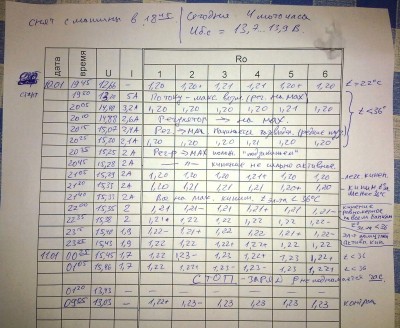

По сути. Ну не первый это мой аккумулятор ребята. Далеко не первый. А вот моднокальциевохимиконепонятный - да, первый.
Короче. Заряжал я его вчера, как рекомендует завод-изготовитель на своем сайте, до постоянства напряжения и плотности. В конце заряда, аккум более чем час держал стабильное напряжение и плотность... 1,23... *ука...
Табличка рукописная - ниже.
Кипятить его больше, при отсутствии прироста плотности и напруги - побоялся. Может и зря конечно, но пока что не имею "лишней сотни баксов", на всяк случай на нов аккум.
Кто что скажет?
З.Ы. Кстати, вонял он при кипении, не так как обычный знакомый мне аккум. У этого вонь была ну очень едкая, зуп даю.

Непрочитанное сообщение Medved@790 » Пт янв 11, 2013 10:21:47
много что пропустил в этой теме, последние страницы четыре перечитал.
Ситуация неоднозначная какая то с вестой, напруга нормальная, цвет пластин тоже, а вот плотность низкая. Я бы рискнул подлить плотного электролита в равном кол-ве на каждую банку и попытаться довести плотность до нормальной.

viklord,
что могу сказать.
Продолжительность зарядки - детская.
Ток 1,7 А при напряжении 15 с половиной В - немаленький.
Смотри, у тебя же напряжение на клеммах АКБ продолжает расти, а ты прекращаешь зарад! :cigar:
И самое главное - зарядка по функционалу никакая.
Я бы на своей уменьшил чуток напругу и продолжил бы заряжать.
Мой опыт аж кричит, что надо продолжать зарядку, ведь все признаки говорят, что АКБ принимает заряд.

гость писал(а):Продолжительность зарядки - детская.
Абсолютно согласен!
гость писал(а):И самое главное - зарядка по функционалу никакая.
тоже согласен, но брал тогда что было и на что было на тот момент. Но в принципе она у меня простая, с трансом унутрях, и при стечении обстоятельств точОк в 7 А с нее можно выжать если аккум разряжен сильно.
гость писал(а): напряжение на клеммах АКБ продолжает расти,
6 соток вольта (0,06) за почти два часа, разве это прирост...?Да и плотность в последний час расти перестала.
Опять-таки посмотри на значение эдс когда только снял с заряда, и спустя почти 8 часов покоя... - я ни на одном "стандартном свинцовом" аккуме не видел такого значения никогда. Обычно бывало так, что снимаешь с заряда - 14,1 В, постоял ночь отдохнул, утром измеряешь - 12,78 В. Вот такое положение дел мне понятно. Но тут блин, 13,43 и через 8 часов 13,03 В... - наталкивает на мысли...
гость писал(а):Я бы на своей уменьшил чуток напругу и продолжил бы заряжать.
Плотность в 1,23 и мне кричит, но блин расти перестала ведь.
Давай тогда конкретику. Какую напругу ставить?
Мне мысля тоже подсказывала что спустить где-то до 14,4, а ток - какой при этом будет, такой будет. Попробовал - не кипит зараза совсем, даже фонарем мощным светишь в банки - никакого движения внутри, ни на йоту.

Medved@790 писал(а):эксперимент?!
ага. лабораторная работа:)

viklord писал(а): Плотность ... расти перестала ведь.
У тебя что, ареометр непрерывное изменение плотности показывает? Не дискретно с колбочками всплывающими?
viklord писал(а): Давай тогда конкретику. Какую напругу ставить?
В двух словах:
про 14,4 В забудь, ты ж теоретически подковался.
Продолжай заряжать при токе 1,7 А. Я свои до 16 В заряжал, ток был 0,1...0,2 А, вот это и конец зарядки.
Упадет ток, никуда не денется, напруга повысится неизбежно. Плотность тоже повысится, никуда не денется.
ЗЫ. У меня зеленый глазок тоже очень долго не всплывал, так что вперед! Смело! В магАзин за новой АКБ бежать не прийдется! :beer2:
