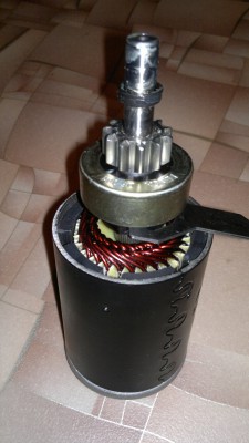

свежие новости.
редукторный стартер фенокс конечно...не редукторный (w00t)
он прямого привода, молодцы!
редууууукторный на коробке написано)))))
позорники блин
а вот и король вечеринок - нормальный стартер кзатэ, смазки конечно в нем было на ноготь намазать - другим смахнуть, так что добили малость.
кзатэ редукторный
ВОТ ОН! РЕДУКТОР!!
работает, шепчет, при прогреве не тупит.
я не говорю что фенокс не работал или не крутил, но блин нафига толкать товар продавцу, да что там - ПРОИЗВОДИТЕЛЮ с несоответствующим названием??

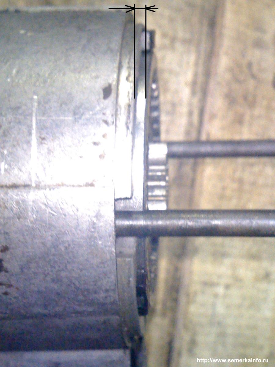

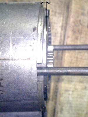

Всем привет:) Проблема со стартером 5722.3708, уже мозги набекрень от него :psih: При включении стартера раздается скрежет, как метал по металлу :psih: Сначала думал что бендикс задевает за стальную крышку картера кпп (когда снимал коробку немножко его загнул). Все повыправил, лишнее поотрезал, но проблема не ушла. Снял стартер, разобрал, решил поменять втулки (т.к. стартер я этот забрал с б\у машины). Поменял втулки, оказалось что вал, на котором сидит редуктор, разбит. Поставил новый вал, шестеренки. Проблема как была, так и есть. Опять снял и разобрал стартер. При более пристальном осмотре заметил, что на задней крышке и крышке, которая держит переднюю втулку якоря, потертости (фото прилагаются) :psih: :psih: :psih: Где я мог накосячить при сборке? может редуктор не до конца сел на посадочное место (фото также прилагается)? Подскажите пожалуйста, уж очень хочется этот стартер оставить. :)
Задняя крышка
средняя крышка
Посадка редуктора, при этом обе половинки стартера нормально притягиваются гайками
Re: Все вопросы про СТАРТЕР.
Непрочитанное сообщение рустем » Пт май 17, 2013 19:39:09
VentoV6
ЕМНИП,то на задней части вала шайбочки должны быть тонкие
VentoV6
Сообщения: 73
Зарегистрирован: Вт апр 26, 2011 12:23:23
Модель авто: ВАЗ 2107 1,5 i. 2001г.в.
Откуда: РФ, Калужская обл. г. Людиново
Благодарил (а): 7 раз
Поблагодарили: 6 раз
Непрочитанное сообщение VentoV6 » Пт май 17, 2013 19:44:14
рустем писал(а):VentoV6
Там есть шайбочка, с передней стороны якоря только. Сначала шайбочка одевается, а потом крышечка со втулкой, больше никаких шайб нету

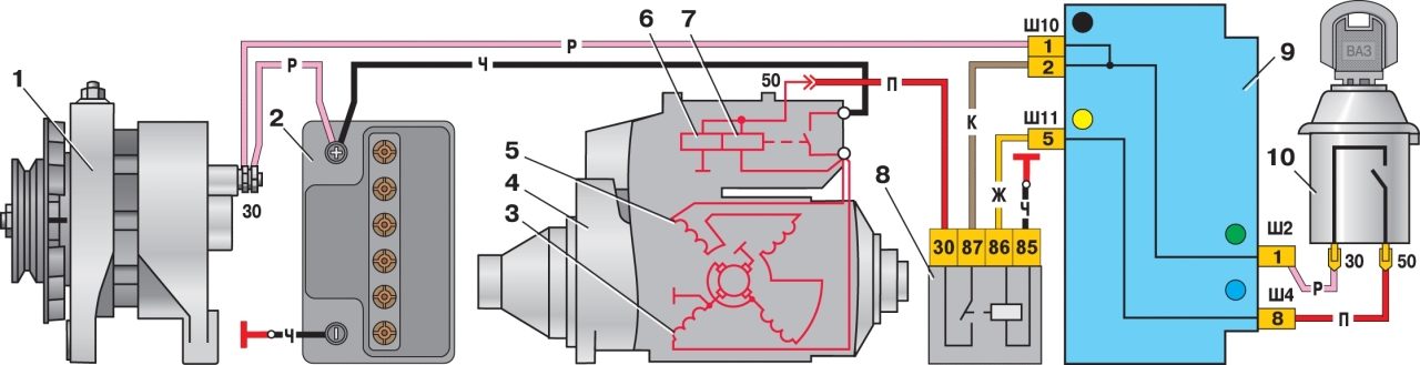

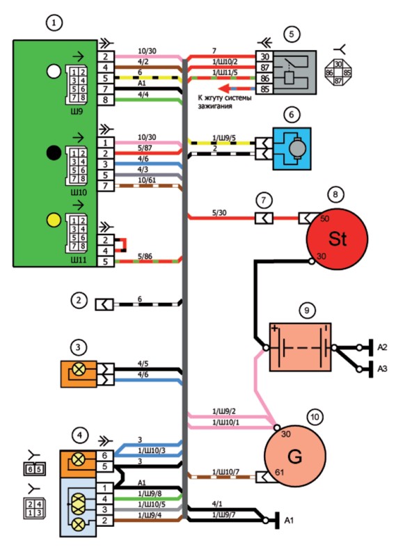

Уважаемые форумчане
Машина: 2107 инжектор 2008 года.
Возникла такая проблема:
после снятия и обратной установки – клеймы аккумулятора перестала заводится машина (не крутит стартер), но все электрические приборы работают.
При перемыкании стартера он работает.
Что делали:
- заменили контактную группу в замке зажигания
- заменили 2 релюшки в салоне под бардачком и 1 под капотом
- определили что на контактах 86 и 85 дополнительного реле стартера (релюшка установлена под капотом) не идет ток. На 86 ток начинает идти если повернуть ключ в замке зажигания (т.е. начать заводить машину) Если кинуть с 85 на корпус, то при запуске машины стартер начинает крутить, но машина все равно не заводится. На схеме найденной, на просторах сети 85 контакт идет к жгуту системы зажигания, но что это значит понять не могу и найти где в салоне идет этот провод тоже не могу.
Такое ощущение, что пропала масса, но это мои догадки.
Можете ли сделать предположения, что произошло с машиной?
Схема
Поблагодарили: 1275 раз
Непрочитанное сообщение zombie177rus » Вс май 19, 2013 23:43:35
На входе главного реле ЭСУД есть питание? Полярность аккума не путали? Клемму снимали одну, или обе? Жестянку делали со сваркой?
Сообщения: 42202
Благодарил (а): 2720 раз
Поблагодарили: 5094 раза
Непрочитанное сообщение Буйный » Пн май 20, 2013 3:36:41
Lerm писал(а):на просторах сети 85 контакт идет к жгуту системы зажигания, но что это значит понять не могу
Это очепятка в схеме. Контакт 85 должен всегда плотно сидеть на "массе", а на контакт 86 подаётся питание через дорожку в монтажном блоке с клеммы 50 замка зажигания. То есть, если
Lerm писал(а):На 86 ток начинает идти если повернуть ключ в замке зажигания
, то управляющее напряжение на реле с замка приходит.
Lerm писал(а): Если кинуть с 85 на корпус,
Вот этот провод (обычно чёрного цвета) и нужно прикрутить к кузову.
Lerm писал(а):но машина все равно не заводится.

П.С. Вот тебе более читабельная схема
