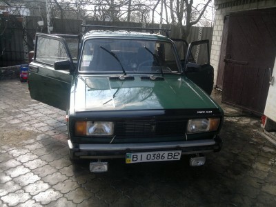

Re: Еще раз о противотуманках
Непрочитанное сообщение рустем » Пт авг 16, 2013 12:15:08
Вот сфоткал,это пластина,загнутая под углом,крепится на двух болтах М6 к нижней части бампера сверху,а снизу,для усиления крепежа тоже установлена пластина.
Извините,не помыл,боялся вызвать дождь,шаманские способности мои по этой части в этом году особенно велики...
