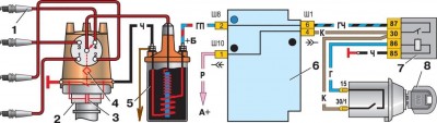

Непрочитанное сообщение Shtirlitz007 » Ср авг 07, 2013 15:47:28
здраствуйте! решил поставить бсз , но торопился и снял со старой катушки провода и забыл какой куда. Из проводки идут 3 черный, коричневый и красно-синий подскажите какой куда . ваз21053
Сообщения: 42198
Благодарил (а): 2717 раз
Поблагодарили: 5092 раза
Re: Проблемы с электрикой
Непрочитанное сообщение Буйный » Ср авг 07, 2013 16:01:10
Shtirlitz007 писал(а):Из проводки идут 3 черный, коричневый и красно-синий подскажите какой куда . ваз21053
Вопрос перенёс. Смотри схему. Коричневый дорисован мною - идёт на клемму 4 колодки блока управления клапана ЭПХХ.
