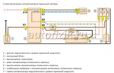

А у меня такая проблема: При опущенном ручнике горят обе лампы, но в пол-накала. Когда уровень ТЖ падает, то лампа на бороде гаснет, а на приборке - загорается в полную силу. Я уже привык к такому, но хотелось бы исправить

cahek121
Помниться мне, есть в семерке диодик один, который как раз связан с лампами ручника и тормозухи, проверь тестером, не пробит ли он?

Re: Горит лампа стояночного тормоза (ручника)
Непрочитанное сообщение zombie177rus » Ср янв 01, 2014 16:10:14
Есть такой диод...

Непрочитанное сообщение Буйный » Ср янв 01, 2014 16:34:01
Вот он

Непрочитанное сообщение JOKER2105 » Ср янв 01, 2014 16:54:18
Первая картинка только для пятерки подходит, а вторая для семерки!

Непрочитанное сообщение Буйный » Ср янв 01, 2014 17:08:03
JOKER2105 писал(а):Первая картинка только для пятерки подходит
А где в 2105 устанавливается поз.8 (контрольная лампа уровня тормозной жидкости)?

Непрочитанное сообщение BORODA » Ср янв 01, 2014 17:25:29
В самом щитке приборов, Толя.

Непрочитанное сообщение JOKER2105 » Ср янв 01, 2014 17:28:58
В том же окошке, что и лампа ручника и туманок в блоке контрольных ламп на 4 лампочки, тоесть старого образца :)
А на блоке н/о (как у меня, с 6 лампочками) тоже есть такая лампа, но контроль исправности осуществляется с помощью 50 клеммы ЗЗ через диодик, впаянный в плату контрольного блока :)

Непрочитанное сообщение Буйный » Ср янв 01, 2014 17:30:15
BORODA писал(а):В самом щитке приборов, Толя.
А поз.5? LOL
