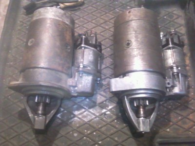

Непрочитанное сообщение X-TAZ » Ср янв 15, 2014 23:08:44
Перебрал стартер. Грязюки было море - маслом когдато с под клапанной крышки заливало...плюс труха со щёток! Отдраил всё. Прочистил между ламелями - между несколькими парами ламелей оказались куски меди - получается спаренные ламели были.
Почистил, поставил - песня! До чистки ключ поворачиваю - слышно что сработало втягивающее, но стартер упёрся и не крутит 1-2 секунды, покааа возмёт разгон. Или крутнёт долю секунды и клинит. Сейчас резво крутит.
Сравнивал с недавно почищенным немного стартером КАТЭК в снятом состоянии - мой стартер уверенно набирает обороты, а катэк, почему-то, наоборот замедляется! Нада бы его лучше почистить! Передняя крышка катэка похоже из стали, поэтому катэк заметно тяжелее моего стартера, у которого крышка дюралевая или алюминиевая.

Непрочитанное сообщение артур с » Чт янв 16, 2014 3:14:00
я поменял на редукторный....перебирать не стал....перебирать тоже время надо

Непрочитанное сообщение X-TAZ » Чт янв 16, 2014 9:26:39
артур с писал(а):я поменял на редукторный....перебирать не стал.
Да - на перебирание ушло часов 5-6 у меня... я ж с любовью...
Ну и какие впечатления от редукторного? Он вообще легче или тяжелее обычного?
