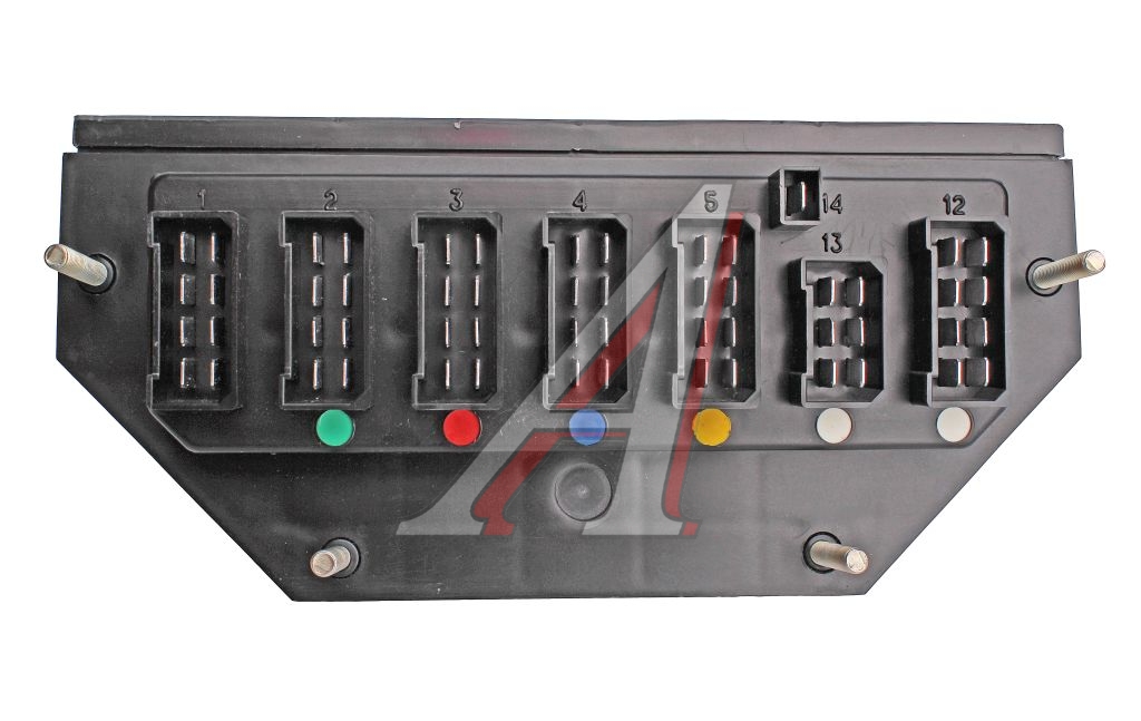

Re: монтажный блок
Непрочитанное сообщение PECHKIN » Пт май 16, 2014 22:26:53
JOKER2105 писал(а):PECHKIN
Вот такой препарат тебе в помощь :thum1:
Че-то я такого у нас не видел, завтра пойду искать...
andy писал(а):Обычно красная колодка шалит :hmmm:
Все может быть, где-то там и не контачит..., а вот насчет зеленого налета сомневаюсь, сухо там у меня..., было

четвёрковод писал(а):PECHKIN
vd40 тоже подойдёт.вюрт дорого и не везде.
Ага, это более реальный вариант :thumbsup:

PECHKIN,
из МБ вытащи плату полностью.
Вполне возможно - та сторона, что в салон заходит - будет зеленая и заросшая, как коралловый риф.
Так бывает :yes:

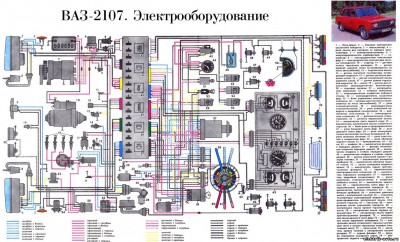

Mr_Ice писал(а):
Димон на зелёнке писал(а):что за перемычка? И что за проблемы на новых блоках?
в новом блоке нет напряжения на выводе Ш11-3. это единственное его отличие от блока старого вобразца. На автомобилях с генератором серии Г222 этот вывод(Ш11-3) используется для подачи напряжения на обмотку возбуждения генератора при включении зажигания. При замене блока старого образца на новый генератор подключают на вывод Ш11-4.
Если на авто стоит геренатор серии 37,хххх то вывод ш11-3 вообще не используется.
а провод с ш11-4 куда девать? (а то я малость не понимаю, объясните с картинками очень подробно) и про перемычку))) пожалуйста!!!
p.s, поясняющие картинки очень важны

Shtirlitz007 писал(а):p.s, поясняющие картинки очень важны
Может поможет?

Непрочитанное сообщение PECHKIN » Сб май 17, 2014 18:51:20
Shtirlitz007
, посмотри еще здесь:
viewtopic.php?f=14&t=2040&start=20
