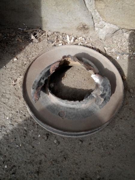

ramon писал(а):Да хрен его знает чо он разлетелся, наверное такой качественный, помпа нормально вращалась, единственное при оборотах 2000 - 3000тысчи какой-то металлический шум был, как будто болгаркой кто-то пилит тачку, ездил к мотористу, думал цепь, он говорит цепью и не пахнет, мотор в хорошем состоянии. Ещё бывает машину заводишь, горит лампа акума, хорошенько газанёшь и всё норм, ремень при этом не просвистывает.
Проверить нужно подшипники генератора и помпы-просто так шкивы не разлетаются. Лампочка не тухнет-ревизию генератору (если уверен что ремень не проскальзывает) выше была ссылка хорошая.

ramon писал(а):Да хрен его знает чо он разлетелся, ...при оборотах 2000 - 3000тысчи какой-то металлический шум был, как будто болгаркой кто-то пилит тачку...
ВКЛЮЧАЕМ ЛОГИКУ!
Шкив помпы разлетелся - (w00t) - это практически не реально! Три болта на месте??? и затянуты хорошо???
Был металлический шум - это скорее всего:
1-вариант - открутились болты и шкив начал болтаться и уже теперь его начало рвать. В итоге - болты на месте а обод шкива улетает.
2-вариант - открутились болты и улетели вместе со шкивом. А уже слетев с помпы - шкив продолжая вращаться ударяется обо что то и его рвет (только не на части, а так, слегка).
ЖииЖ писал(а):Проверить нужно подшипники генератора и помпы - просто так шкивы не разлетаются. Лампочка не тухнет-ревизию генератору (если уверен что ремень не проскальзывает) выше была ссылка хорошая.
полностью поддержу (всё сказанное)

Болты затянуты были хорошо, ничо не открутилось, шкив развалило на 2 половинки, передняя часть шкива осталась на болтах, задняя просто повисла на помпе.
Всё на месте, болты были закручены хорошо, шкив просто развалило на 2 половинки, передняя половина остаась на болтах, задняя висела на корпусе помпы.

ramon писал(а):...болты были закручены хорошо, шкив просто развалило на 2 половинки, передняя половина остаась на болтах, задняя висела на корпусе помпы.
Понятно.
У тебя он на две половины развалился, не помню, что там точечная сварка, клепки или что...
Это действительно брак.
а я думал - у тебя - вот так

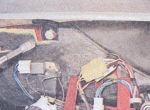

Re: Не нравится поведение стрелки вольтметра, смотрите тут.
Непрочитанное сообщение bilbo » Вс окт 12, 2014 16:44:09
На ней реле еще висеть должны... :hmmm:

VVB писал(а):Шкив помпы разлетелся - (w00t) - это практически не реально!
Бывает, в частности кога шкив сварен абы как и ремень перетягивают.
Loki32, там за приборкой есть реле зажигания, ну обычное реле, оно и щелкает когда стрелка дёргается, а машина почти глохнет. Причины могут быть как в самом реле(подгорело), так и в колодке(отходит). Найти его можно за панелью приборов, см тут, оно отключает постоянный плюс от приборки и зажигания. Вообще получается мимо его пролистали) Но смотреть нужно его.

Была такая штука со шкивом, аж 2 раза. Ремень плохой был с грыжей и перетянул, шкив какашный. Потом купил другой шкив и ремень Балаковский. Зиму проездил и ни одной трещинки на ремне, как новый.
