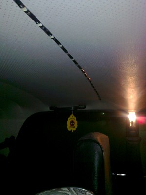

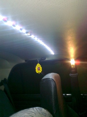

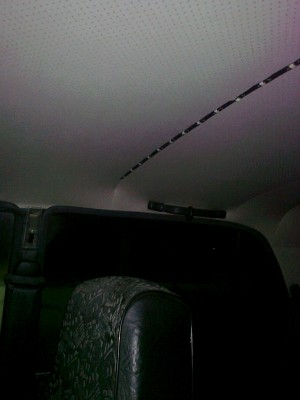

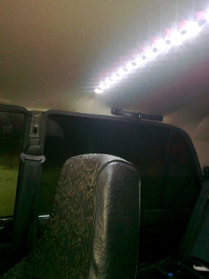

Привет, дрУги! А я себе вот такую доп. подсветку салона "заколхозил". Включается отдельной кнопочкой. Жена и дети очень довольны - если что-то падает на пол, то легко найти, да и книжечку вечером почитать можно)))
Любому отзыву буду рад, прошу лишь сильно не пинать :pop:

Непрочитанное сообщение Енотик85 » Вт янв 11, 2011 18:30:21
Колхозненько,но практично и полезно :yes:

Непрочитанное сообщение vaduha75 » Вт янв 11, 2011 18:32:04
Енотик85 писал(а):Колхозненько..
Так я так и написал :yes:
Спасибо!

vaduha75 писал(а): А я себе вот такую доп. подсветку салона "заколхозил".
кстати ничего "колхозного" я здесь не вижу.тем более это своего рода типа "аварийки" ---найти что-нибудь и т.д. плафон то я вижу и обычный спереди стоит...нормально сделал :yes:
