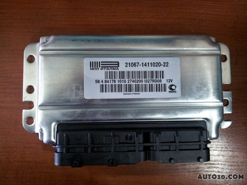

Даже при его целостности, ЭБУ М73(а, скорее всего, он и стоИт у ТС) оооочень чувствителен к искрению в стартере. Это старая и изъезженная тема незапуска со стартера и запуска с толкача с «полпинка».

Электронный Блок Управления ЭСУД. Он же «мозг» в простонародье.

Ничего выдающегося от Я7.2, но эти мозги крайне чувствительны к отсутствию резисторов в свечах и косякам в стартере. Всё говорю применительно к "классике".
