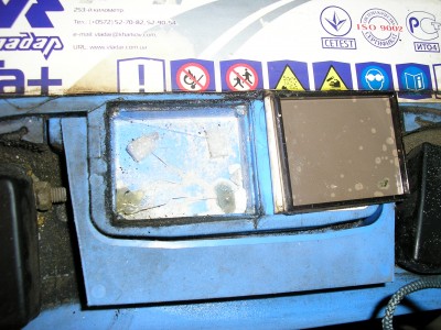

Чистил давеча свою батарейку и случайно зацепил тряпкой за наклейку, открылась какая то крышка :eek:
может кто знает что это.

Nikomax
Во даёшь! Ты ж с Харькова! Позвони на завод и узнай. LOL

Nikomax писал(а):Очень помогли
Ну, просто это самый простой способ узнать. В нете ничего я про это не нашёл.
Я только могу предположить , что этот аккумулятор является прототипом аккумулятора "ВЛАДАР-ИНТЕЛЛЕКТ" - первого в мире аккумулятора с уникальным цифровым датчиком на основе микропроцессора для контроля основных характеристик батареи и это место предназначено для расположения этого самого процессора (w00t)
Телефон завода найди по справочной. Мне тоже интересно, чё за фишка...

Очень может быть, наверняка корпуса у них однотипные.

Непрочитанное сообщение Zayec » Вт июн 15, 2010 11:30:46
Zayec писал(а):Ты ж с Харькова! Позвони на завод и узнай.
Харьковский аккумуляторный завод "Владар"
61109, Украина, г. Харьков, ул. Драгомировская, 30
Тел./факс: +38 (057) 751-68-12, 717-43-57, 717-43-58, 713-64-00

Nikomax писал(а):наверняка корпуса у них однотипные.
Фото "Интеллекта" и описание тут - http://www.autoconsulting.com.ua/article.php?sid=1341
Сравни. Там на этом месте через "окошко" в наклейке видно какой-то индикатор.

Твое предположение оказалось правильным, корпуса один в один, а на этом месте как раз индикатор.
