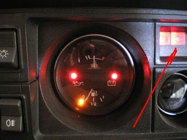

Миша писал(а):где в 2105 инжекторной ставилась лампочка чек эндж?
В блоке сигнализаторов щитка. Вот она.

Непрочитанное сообщение JOKER2105 » Ср янв 01, 2014 17:42:26
Буйный, а какой символ? подсос? или контур движка? или надпись чек?
Сообщения: 42113
Благодарил (а): 2697 раз
Поблагодарили: 5080 раз
Re: Горит лампа стояночного тормоза (ручника)
Непрочитанное сообщение Буйный » Ср янв 01, 2014 17:44:22
JOKER2105 писал(а):контур движка

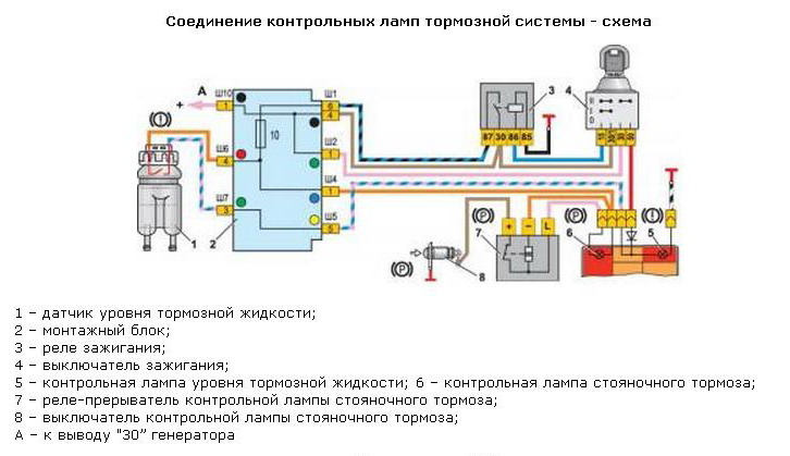

Буйный писал(а):А поз.5?
Тоже в щитке, а верхняя схема неправильная. :yes:
Сообщения: 42113
Непрочитанное сообщение Буйный » Чт янв 02, 2014 5:55:11
Верхняя схема именно от 2107, в которой поз.8 (контрольная лампа уровня тормозной жидкости) находится в бороде(поз.25) как на скрине, а поз.5 (лампа "ручника") в щитке. Сам диодик, кажись, навесным монтажом бултыхается в капсуле где-то на тоннеле. В 2105 обе этих лампы находятся в блоке сигнализаторов, поз.56 и 52 соотв. Там же и диодик, как и писалJOKER2105.
Непрочитанное сообщение JOKER2105 » Чт янв 02, 2014 7:05:59
Буйный, внимательно посмотри схему, если бы она была правильная, все погорело бы нафиг... И в 2107 к поплавку тормозухи подводится минус, а в 2105 плюс :)

Непрочитанное сообщение Буйный » Чт янв 02, 2014 16:55:10
JOKER2105 писал(а):Буйный, внимательно посмотри схему, если бы она была правильная, все погорело бы нафиг
Я не утверждал и не оспаривал обратное - я про расположение ламп говорил. Вот правильная схема на 2105 - при включении стартера к "аварийной лампе" через диод подаётся напруга и водитель может проконтролировать её(лампы) исправность. После выключения стартера лампа гаснет. Это пошло 1989 года. Разве на 2107 не так?
