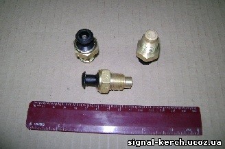

Извиняюсь если не прав. Но для чего врезать всякие тройники от газели? можно купить другой датчик. У меня в городе есть два вида датчика для ваз 01-07
Датчик темпер. охл. жидкости ВАЗ
Есть такой
Есть такой
JOKER2105
Сообщения: 1993
Откуда: Украина, г. Винница
Благодарил (а): 150 раз
Поблагодарили: 175 раз
Re: Установка электровентилятора ОЖ взамен принудительного.
Непрочитанное сообщение JOKER2105 » Пн сен 30, 2013 20:34:21
Первый датчик на фото это на УКАЗАТЕЛЬ ТЕМПЕРАТУРЫ
Второй - это электровентилятора. Патрубок от газели (или саморобный, как у меня) ДОЛЖЕН быть. :cigar:
