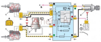

У кого-нибудь есть схема подключения реле 2?
Вот есть похожая схема, но не та :no:
А у вас нет такого же, но с перламутровыми пуговицами? ©
По 30 и 87 контактам понятно, а вот по 85 и 86 контактам не совсем.
85 выходит на
2 контакт Ш3 (салон)
8 контакт Ш7 (зеленый)
86 контакт выходит на
8 контакт Ш9
5 контакт Ш10
6 контакт Ш10
еще понимаю, там задействован диод
с 5 контакта Ш10 сигнал идет на диод и на
6 контакт Ш10
контакт 86 реле 2
Для общей картины
с 30 контакта сигнал идет на:
6 контакт Ш9
1 контакт Ш6 (красный)
с 87 контакта сигнал идет на:
8 контакт Ш1 через пред 2 (салон) черный
5 контакт Ш9 (белый)
2 контакт Ш7 (зеленый)
2 контакт Ш2 (салон) (зеленый)
