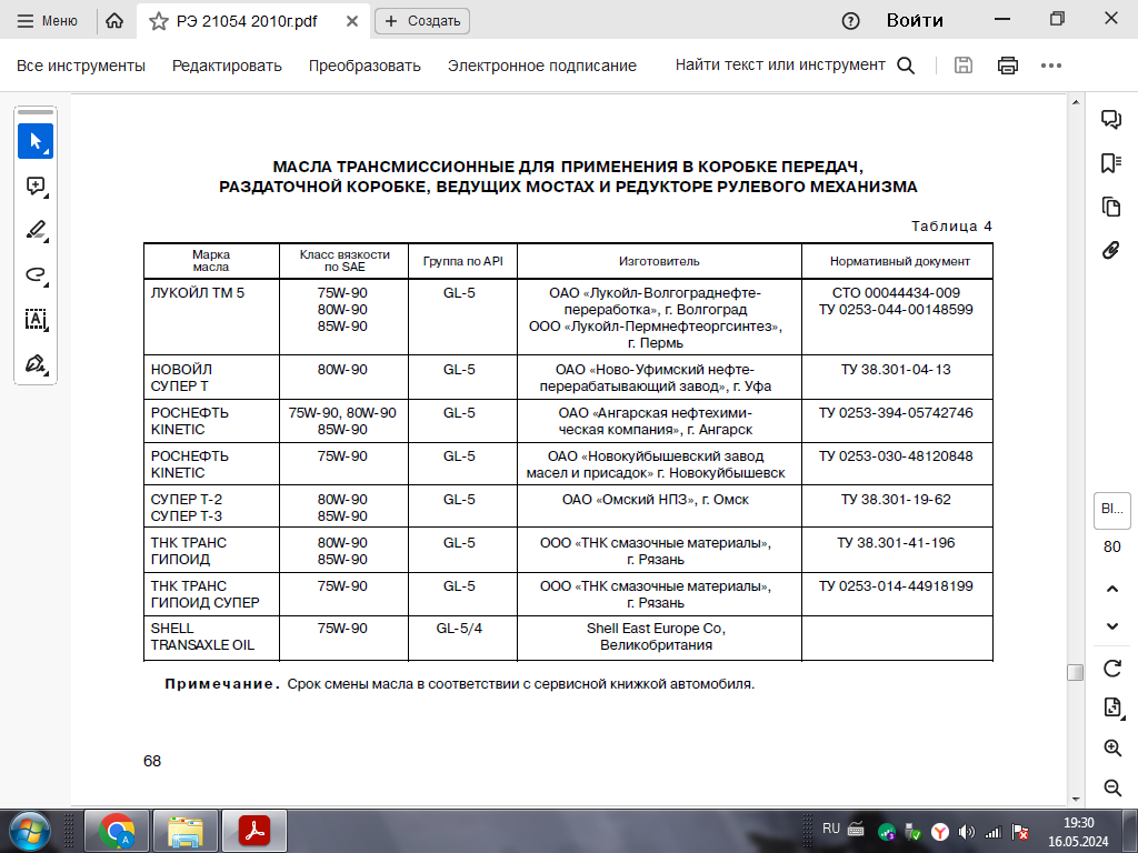

Просто уточню: в документации 2011 года выпуска к семёрке написано, что лить можно как GL-5, так и GL-4, но преимущественно GL-5. Всё же лучше GL-4? Если да, то был бы не прочь уточнить, какое именно взять лучше, а также чем промыть старое?
Поднял свои архивы. РЭ/ИЭ от 2010 года. Бери налопопам 4/5! Есть такое у кореяк, типа ЗИК.
Ранее, если я не ошибаюсь, прошлый владелец лил сюда ТАД-17. Как мне лучше поступить перед заливкой 4/5? Промыть коробку этим же ТАД-17? Нужно ли тогда менять масло в редукторе (там тоже ТАД-17)?
