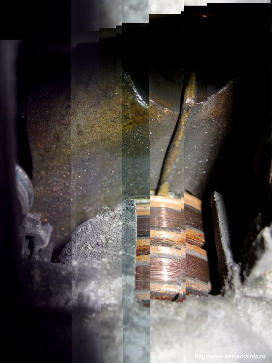

Непрочитанное сообщение alkab007 » Чт апр 01, 2010 21:52:59
Снял Гену Оказывается Г224-373701, но вот чего с ним теперь делать - не знаю :((
Гена
Состояние колец
Состояние щеток

Если честно - я как-то не обращал внимания, но вроде несильно. В общем поставили мне обратно генератор, почистив ему шкуркой кольца и щетки таблетки, в общем сначала вроде ехала машинка - заряд шел, лампочка очень тускло горела, думаю шут с ней...пока окончательно не накроется - буду ездить. Проехал несколько километров...и...Лампочка начала гореть тем ярче, чем выше скорость, стрелка вольтметра при этом в правом краю почти на красной висела, а потом лампочка аккумулятора потухла и заряд на аккум передаваться перестал - стрелка вольтметра повисла в левом краю белой зоны, домой доехал осторожно с только включенными габаритами......Уффф вот думаю уже завтра ехать в сервис....:(( вот только посоветуйте, как бы сделать так, чтобы они меня не развели на новый генератор....
Nonamer
Сообщения: 741
Поблагодарили: 45 раз
Непрочитанное сообщение Nonamer » Пт апр 02, 2010 20:50:55
ИМХО: поменяй еще раз "таблетку". Возможно "Г" попалось.
alkab007
Сообщения: 29
Зарегистрирован: Ср фев 24, 2010 22:47:54
Модель авто: ВАЗ 21074 2003 г
Непрочитанное сообщение alkab007 » Пт апр 02, 2010 21:13:38
Nonamer писал(а):ИМХО: поменяй еще раз "таблетку". Возможно "Г" попалось.
Все равно завтра по пути в сервис заеду в автозапчасти, приценюсь к Генам и куплю новую таблетку, поменяю - посмотрю каков будет результат (думаю во второй раз таблетку я уже поменяю быстро :) ) - если будет безтолку - поеду дальше на Сервис - решать проблему дальше. Ох...чет машинка начала капризничать :(
