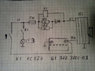

Tolik2402 писал(а):включить в разрыв провода диод и будет все ок.
Не будет ок. Сравните схемы для разных генераторов ...
Непрочитанное сообщение Tolik2402 » Вт ноя 11, 2014 21:11:57
провод что идет с лампы контроля заряда на генератор, имел в виду в его разрыв. речь ведь не о г222?
Поблагодарили: 1275 раз
Re: Не глушится, не глохнет двигатель
Непрочитанное сообщение zombie177rus » Вт ноя 11, 2014 21:20:50
Правильно, речь 2108 гене. При установке диода в провод двиг заглохнет, но лампа заряда не будет работать. Надо приводить схему в порядок.
Непрочитанное сообщение Tolik2402 » Вт ноя 11, 2014 21:23:08
на той же 2108 стоит этот диод и к нему подключена лампа
Непрочитанное сообщение zombie177rus » Вт ноя 11, 2014 21:27:36
У нас речь о 2107 с проводкой под Г-222? Или я путаю что-то?
Непрочитанное сообщение Tolik2402 » Вт ноя 11, 2014 22:11:36
Там написано возможно переделано. В данном случае переделка минимальна. Желтый провод от реле контроля заряда присоединить к клемме диодного моста. Лампа будет работать и возбуждение будет через катушку реле подаваться.
Непрочитанное сообщение zombie177rus » Вт ноя 11, 2014 22:47:41
Этого мало, надо ещё и резюк ставить
Непрочитанное сообщение Tolik2402 » Ср ноя 12, 2014 2:31:50
если тот что на массу то с релюшкой смысла ставить нет. с лампой как на 8ке да. она светится и ярко и вполнакала, а реле либо сработало, либо нет. если ж подключать резистор паралельно катушке, чтоб исключить дребезжание контактов, то этот лучше ставить и диод последовательно. подобную схему собирал на 6ке.
