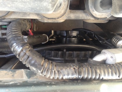

Возник вопрос. Предложили для того что бы напряжение не падало при включенных потребителях кинуть еще один провод (большего сечения) от выводного штыря генератора на аккумулятор. Может есть у кого опыт подобного? Безопасно ли это для машины (инжектор, 2008 г., евро-3). Генератор на 73А, регулятор стоковый.

Измерь напряжение НА этом проводе. Между его началом и концом. И станет ясно, много ли на нем теряется.

Такой дубляж, как и аналогичный с минуса АКБ на кузов, будет только полезен. У меня при исправных и чистых штатных проводах напряжение под нагрузкой на 0,5 В поднялось, стало практически неизменно. Сварочный кабель КГ35 в пластиковой гофре.
