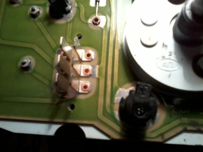

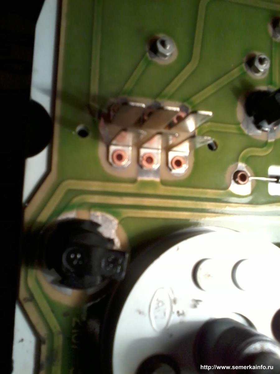

Вот из-за этой трещины на дорожке у меня во время запуска не работали лампа ручника, тахометр, указатель температуры ож.

Только что пропаял панель приборов. Установил. Позже отпишусь о техническом состоянии семерочки. Надеюсь будет все ок! :servis:
Спасибо за помощь всем вам!!
Отличный форум! Буду его всем советовать.
P. S.
Первое утро после ремонта - всё ok!

Вот у меня тоже индикатор подсоса на холодную не горит (бывает и вольтметр капризничает). Недавно разбирал ее чтобы лампочку сгоревшую поменять. Что именно пропаивать в панели? Разъемы в которые штекеры втыкаются?
Поблагодарили: 1328 раз
Re: На холодную не работают приборы или нет зарядки
Непрочитанное сообщение рустем » Вт фев 25, 2014 6:45:05
надо сделать надежный контакт пайкой узла "дорожка-штекер".
Высверливаешь клепки, снимаешь пластмаски и припаиваешь "папы" к дорожкам.

Непрочитанное сообщение headrush » Ср фев 26, 2014 4:59:36
Спасибо. Не пойму только: изначально "папы" приклепаны? и из-за этого плохой контакт?
