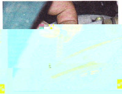

Непрочитанное сообщение JET » Пн мар 29, 2010 15:03:41
sour писал(а):Не уверен конечно,а как легко посмотреть какой гена стоит? Где там заветный штамп?
На 9412.3701 маркировка на наклейке на заднем пластиковом колпаке (на фото).
На 37.3701 и их модификациях на задней крышке, на приливе под подшипник.

Непрочитанное сообщение sour » Вт мар 30, 2010 2:57:29
Издатель третий Рим
Сообщения: 20061
Благодарил (а): 862 раза
Поблагодарили: 1447 раз
Re: Установка генератора 80ач.
Непрочитанное сообщение Medved@790 » Вт мар 30, 2010 3:31:02
Ну вот была бы у меня крышечка от него :unsure: а так наколхозил с креплениями и один раз на холодную возле работы изза этих креплений мне сорвало заколхоженный патрубок с шнивовского термоса, весь тосол с радиатора убёг :pinch: щас буду парубки воротить если достану 2 по 120гр. патрубка.
