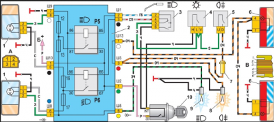

Re: Все проблемы с ближним и дальним светом
Непрочитанное сообщение четвёрковод » Пн июл 09, 2012 18:39:12
Немного схем и пояснений в части проводки световой сигнализации.
Конечно не лишним будет проверить разъём на фаре, да и внутри (на самой лампочке), однако и про предохранители не забываем. По схеме видна прямая зависимость контрольной лампы дальнего света от цепи питания спирали лампочки дальнего света одной! из фар. Одновременное погасание контрольной лампочки дальнего и дальнего света в левой фаре говорит о неисправности самого предохранителя (13) либо его плохом контакте в гнезде. Неисправность реле дальнего света либо органов управления светом фар (переключатели и пр.) не рассматриваем в данном случае так как реле одно общее на дальний свет обеих фар, но одна то из двух светит. Неисправность проводки левой фары тоже мало вероятно так как соединения вышеупомянутых лампочек находится в монтажном блоке.
Непрочитанное сообщение четвёрковод » Вт июл 10, 2012 10:43:39
Oleg77
Теперь только дальний в левой фаре не работает, а при этом контрольная лампочка на панели приборов работает или нет?
Если контролька работает, то предохранитель не трогаем больше так как он рабочий. Смотрим разъём от монтажного блока с синей меткой (крайний справа) со стороны моторного отсека, с него идут провода на левую фару дальнего и ближнего света, и от этой точки проверяем проводку и остальные соединения до лампочки.
Непрочитанное сообщение четвёрковод » Вт июл 10, 2012 11:03:13
Oleg77
Бывает так что предохранитель исправен но не контачит в гнезде.
НО в данном случае ни он ни его контакты ни при чём.
Если есть тестер или контролькой переносной можно, то сначала вынуть этот синий разъём, определить контакт монтажного блока с которого идёт провод на дальний свет и проверить наличие напряжения на нём, далее по проводу как писал выше.
