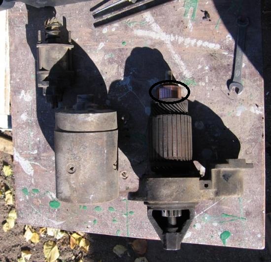

yu_khorev-1982 писал(а): проверили сам стартер все в порядке.
А как проверял стартер?
даже если втягивающее реле срабатывает а сам стартер некрутит-он неисправен.Надо разбирать и смотреть: щетки,могут быть сильно изношены и банально просто нет контакта.А судя по описанию все может быть.Сам два дня назад разбирал и ремонтировал в - 25,трудно но реально.Почитай тут http://www.semerka.info/node/133
почисти обязательно нулевкой место обведенное

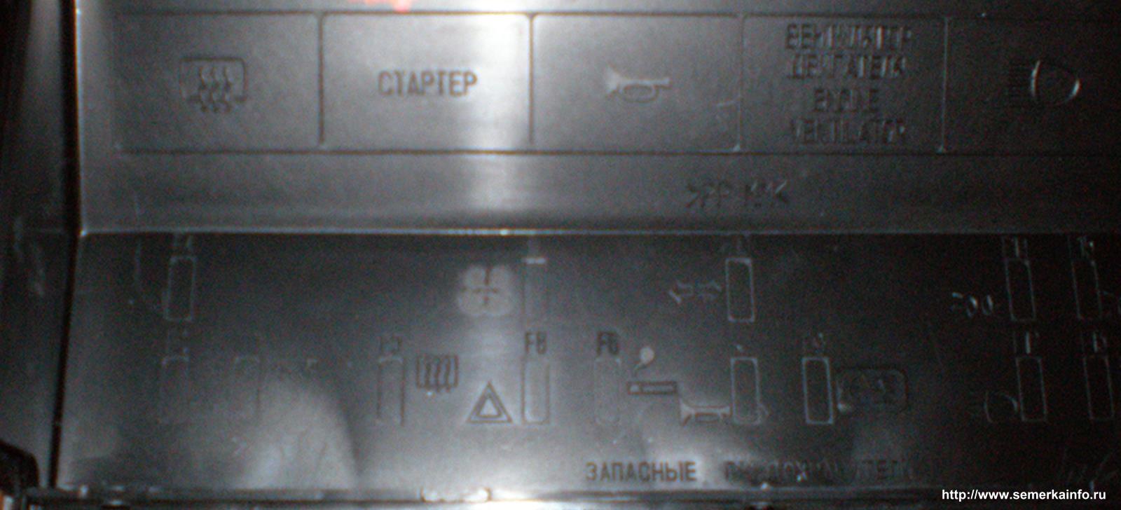

Re: Все вопросы про СТАРТЕР.
Непрочитанное сообщение D.I.M.A.R. » Пн фев 20, 2012 17:47:18
рустем писал(а):
дим 99 писал(а):Только одно не понял, где находится рылюшка к стартеру.
Ставится на правом брызговике.Причем не на все машины.
JET писал(а):В 81 году их не ставили
И в 2002 и 2006 тоже...
Зато в 87 даже БОШ ставили LOL .
А может их ставили не под капот, а в монтажный блок вместо реле фароочистителя? Не просто же так продаются крышки блоков а там написано СТАРТЕР
Благодарил (а): 247 раз
Поблагодарили: 633 раза
Непрочитанное сообщение JET » Пн фев 20, 2012 17:49:57
Судя по рисункам предов на крышках - это ЧЯ для инжа.
В дремучие года небыло таких ЧЯ.
Благодарил (а): 297 раз
Поблагодарили: 621 раз
Непрочитанное сообщение D.I.M.A.R. » Пн фев 20, 2012 18:07:25
а мой вопрос про 2002 и 2006 года, говорят что не ставили реле стартера, так может его ставили в ЧЯ?
JET писал(а):Судя по рисункам предов на крышках - это ЧЯ для инжа.
на карбовых ЧЯ точно такая же крышка(за исключением надписи СТАРТЕР), если ЧЯ с флажковыми предами
Непрочитанное сообщение JET » Пн фев 20, 2012 18:09:53
Видал такой блок только один раз, на семке по-моему 2009 г.в.
Поблагодарили: 1271 раз
Непрочитанное сообщение zombie177rus » Пн фев 20, 2012 19:43:01
Дело не в крышке,а в схеме блока.
